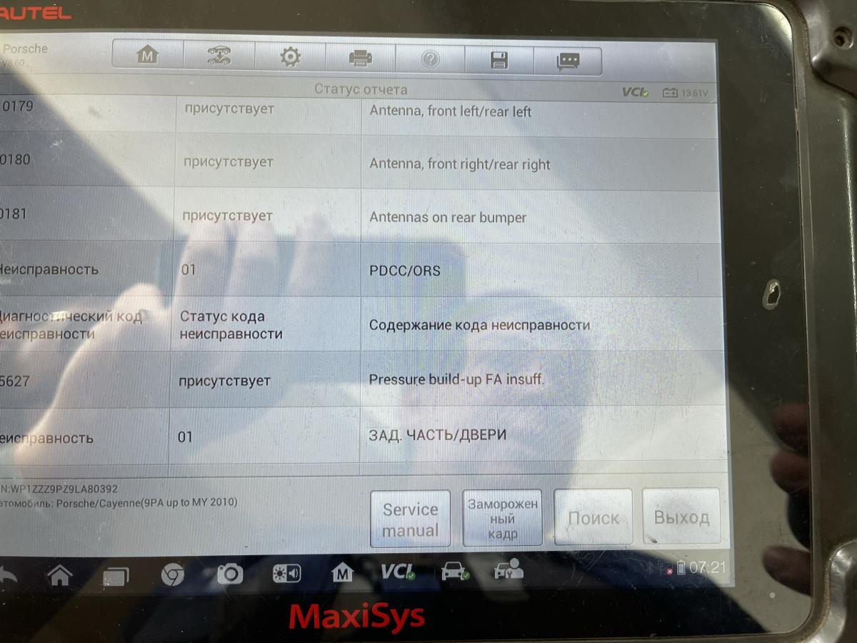

Здравствуйте Владимир.
Давно беспокоит эта проблема.
Каен Турбо эс 957. Из доп оборудования только старлайн вчера установили. Но все глюки описанные ниже были до установки на протяжении 5 лет.
1. Бывает не видит ключ. Приборка пишет not found key пока не повернешь пластиковый ключ несколько раз или не нажмешь на ключе кнопку открыть двери.
После установки сигналки помимо not found key пишет иногда key not recognized
Бывает кнопки на ручках двери работают, бывает не работают.
Бывает закрываешь машину, а она открывается сразу если ты рядом с дверью. Антенны глючат или сам блок ?
Скрин ошибок пивиса приложил. В моем городе к сожалению не знают что делать дальше.
2. И второй важный вопрос и вероятно все это связано с первым вопросом. Почему машина не видит ключ как чип если вытащить батарейку ? См. Видео
Нужно отремонтировать бесключевой доступ, в частности заменить те рукоятки дверей которые не работают
Так все 4 рукоятки ведут себя одинаково как я описал. И судя по ошибкам проблема в антеннах а не в рукоятках?
Чтобы говорить утвердительно нужно проверить работу всех кнопок блокировки наружных рукояток дверей, их работу можно увидеть в фактически измеряемых величинах
Не очень понял. Разобрать каждую ручку? А что там внутри ?.. есть схема у вас ?
И как замерить величины? Пиара ?

Сообщение от meloman Посмотреть сообщение
PIWIS подключить и проверить в блоке измеряемых величин работу кнопок на этих ручках. Обратить внимание на залипание кнопок
