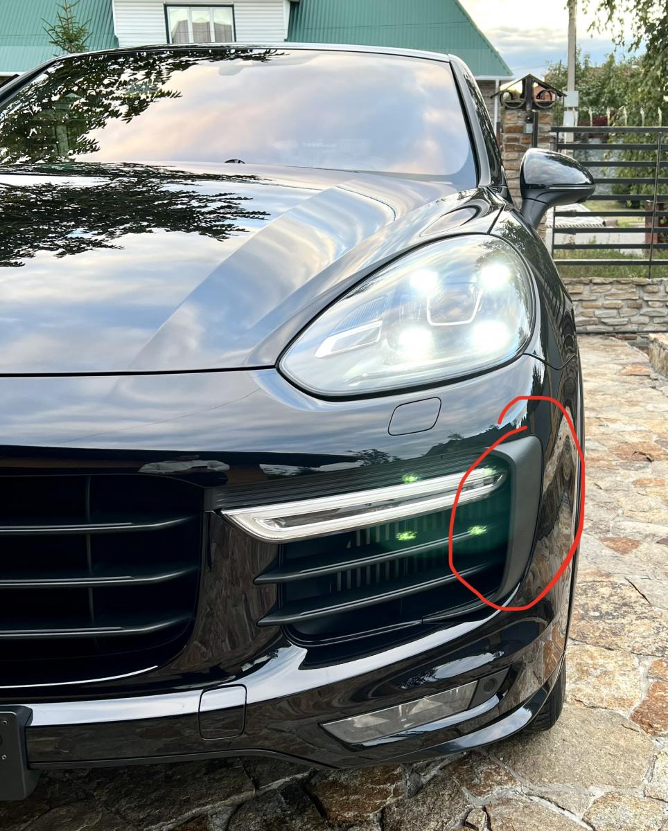

Добрый день. Хотел проконсультироваться по тормозным дискам.
У меня КАЙ 958.2 GTS WP1ZZZ92ZGLA76762. Передние диски 390х38. Если я поставлю 390х36 сильно плохо будет? Или все норм можно ездить?
И вот если можно второй вопрос. Хочу отполировать весь свет. Как снять безболезненно пластмаску(черная) которая чуть закрывает габарит?
Если считать что минимальная допустимая толщина тормозных дисков для этой машины соответствует 36 mm, установка таких дисков недопустима
Сообщение от Masato013 Посмотреть сообщение
https://forum.cayservice.ru/showthre...374#post154374
https://forum.cayservice.ru/showthre...366#post154366
