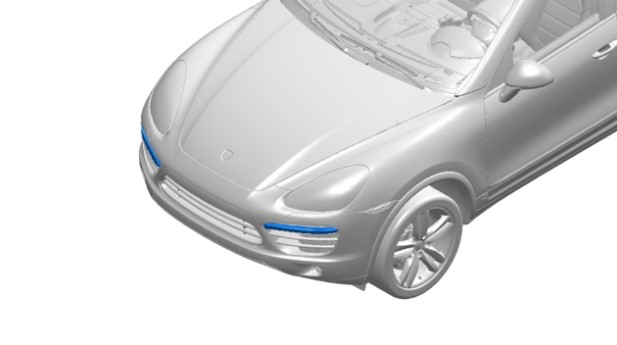

Предварительные работы
1 Снять вентиляционный канал.
Демонтаж дополнительной фары
Информация
На рисунках ремонтные работы частично изображены лишь на примере одной стороны автомобиля или на аналогичном компоненте.
Некоторые рабочие операции следует самостоятельно выполнить также на противоположной стороне автомобиля.
Информация
Воздухонаправляющий элемент и дополнительную фару всегда снимать вместе!
Для снятия воздухонаправляющего элемента с дополнительной фары необходимо отсоединить крепежные язычки воздухонаправляющего элемента. В противном случае дополнительная фара будет повреждена!
После демонтажа воздухонаправляющего элемента с дополнительной фары элемент подлежит замене.

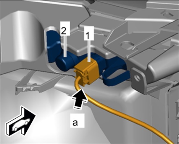

17.09.2022, 12:22   #2
1 Разблокировать и отсоединить электрическое штекерное соединение -1- на дополнительной фары -2--a-.

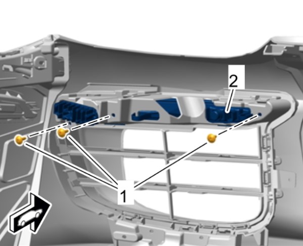

17.09.2022, 12:23   #3
2 Выкрутить крепежные винты -1- из дополнительной фары -2-.

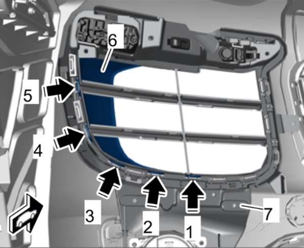

17.09.2022, 12:24   #4
3 Осторожно отсоединить крепежные скобы воздухонаправляющего элемента -6- от вентиляционной решетки -7- в заданной последовательности -1 по 5-.

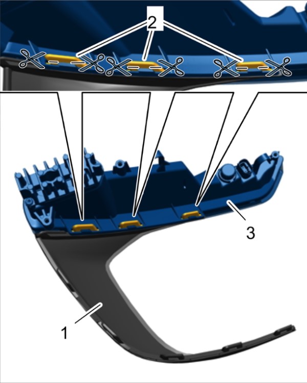

17.09.2022, 12:26   #6
5 Если требуется замена воздухонаправляющего элемента -1-: Отсоединить стопорную скобу -2- воздухонаправляющего элемента -1- и осторожно снять воздухонаправляющий элемент -1- с дополнительной фары -3-.
6 Проверить фиксаторы на дополнительной фаре -3- на наличие повреждений.
