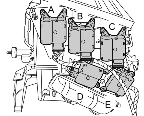

02.08.2022, 22:19   #27
Сообщение от ASBorzakovsky Посмотреть сообщение
Окей, осталось выяснить как?
Обычные арматурные работы
а вот с левой не подлезть.
Просто немного сложнее
A Исполнительный двигатель распределительной заслонки обдува стекла
B Исполнительный двигатель распределительной заслонки бокового дефлектора
C Исполнительный двигатель распределительной заслонки центральных дефлекторов
D Исполнительный двигатель температурной заслонки (левая сторона)
E Исполнительный двигатель распределительной заслонки дефлектора пространства для ног
Исполнительный двигатель -B- системы кондиционирования – крайний левый – находится в корпусе системы кондиционирования, слева.
Исполнительный двигатель -C- системы кондиционирования – центральный левый – находится в корпусе системы кондиционирования, слева.
На автомобилях с ручной регулировкой системы кондиционирования отдельные исполнительные двигатели -B и C- на обеих сторонах корпуса системы кондиционирования не устанавливаются. Их заменяет один исполнительный двигатель, который установлен на левой стороне корпуса системы кондиционирования на месте исполнительного двигателя -B- .
Перед началом работ: выключить зажигание, и извлечь ключ из замка
Название: Исполнительные двигатели.jpg
