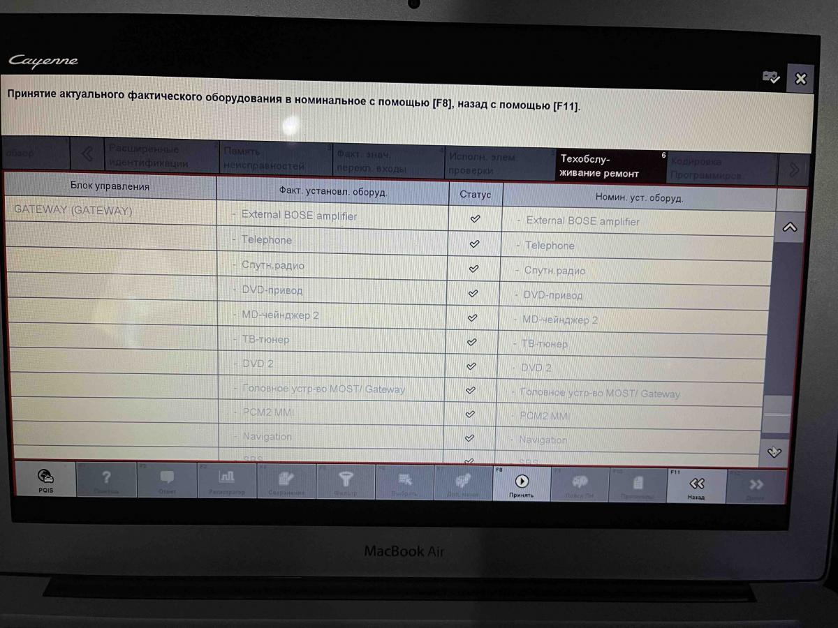

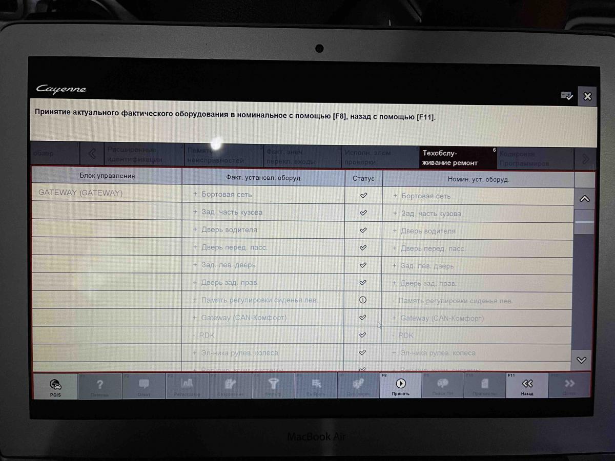

30.07.2022, 14:13   #13
Babitch
Теперь нужно проверить комплектацию автомобиля на корректность записи через PIWIS. Проверять по PR номерам, они ниже...
Проверил в фактических и номинальных, фото прилагаю. На DME и парктрониках стоят минуса.

30.07.2022, 14:59   #14
Не совсем удачный блок управления шлюзом подобрали, совсем старое ПО установлено. Если есть возможность, найдите блок управления с номером 95561012702, на нем будет актуальное ПО для 957
И машину нужно обесточить на сутки

30.07.2022, 21:15   #16
Belauto
Аватар для Belauto
Сообщение от Babitch Посмотреть сообщение
Пока только этот блок был найден и других нет. Машина была уже обесточена и более суток, но дме это не вылечило
DME лечится правильной прошивкой, но насколько я вижу по предыдущим фото, блок DME уже даже не определяется
в этом случае шить на столе или топать за новым блоком

31.07.2022, 16:45   #18
Софт блока управления должен соответствовать автомобилю 957, в данном случает шлюз от 955
Речь тут не о лечении, а о профилактических мерах
А как версия ПО повлияет на рабоспособность блока гетвей?
Версия ПО в данном случае важна для актуализации набора данных самого автомобиля. Тот номер я что я выше указал и нужен для корректной работы шлюза на 957. После этого уже переходить к обновлению ПО DME
По этому поводу есть соответствующий документ (во вложении) от завода изготовителя...

Поехали дальше. В общем купил ещё один гетвей, уже точно с 957 и все номера совпадают с моим родным блоком.
На блок ДМЕ так и ругается дальше.
Нашёл человека с оригинальным вторым пивисом, запустили программирование ДМЕ, всё прошилось до 100%. Но машина так и не заводится. Пробовали несколько раз под разные страны, результат один и тот же. Ни бензонасос, ни стартер, ничего не происходит блин.
Плюс в ошибках висит датчик рулевой, не могу понять что с ним не так, всё же работало и адаптивный свет работал же. И ничего не разбирали там.
Фото ошибок на данный момент прилагаю.

10.08.2022, 21:35   #20
Ставьте для проверки заведомо исправный блок управления двигателя и попробуйте опросить в автоматическом режиме
Его нужно просто адаптировать, но это уже в самом конце. Он сейчас не влияет на запуск двигателя
