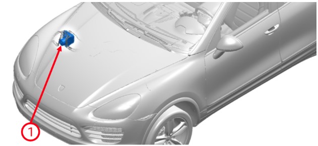

Блок управления PSM и гидравлический блок
Блок управления PSM образует один агрегат с гидравлическим блоком. Оба компонента всегда устанавливаются или снимаются вместе. Блок, состоящий из этих двух компонентов, расположен под боковым кожухом двигателя (впереди справа или впереди слева в зависимости от модели). При замене гидравлического блока необходимо закодировать и откалибровать блок управления. При работе с гидравлическим блоком всегда следуйте указаниям руководства по ремонту.
Пример места установки показан на иллюстрации ниже.
1 Блок управления PSM и гидравлический блок
Название: Место установки блока управления PSM.jpg
