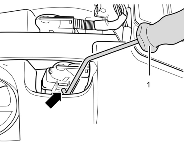

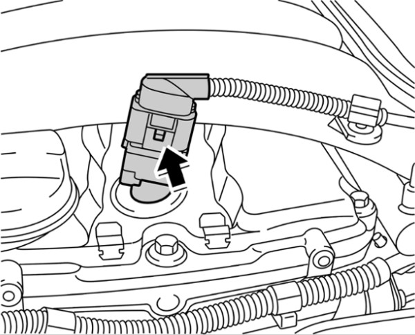

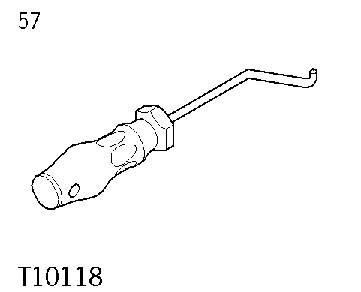

Владимир, есть ли приспособление, чтобы "легко" поменять свечи зажигания на этом двигателе? Наверное вы знаете, как там ломаются защелки на свечных катушках, при замене свечей. Разъем, который вставляется в катушку, он проблемный, еще какой.
11.03.2019, 12:26   #43
Сообщение от AndreyKRG Посмотреть сообщение
Тут просто навыки нужны для разблокировки разъема катушки зажигания....
