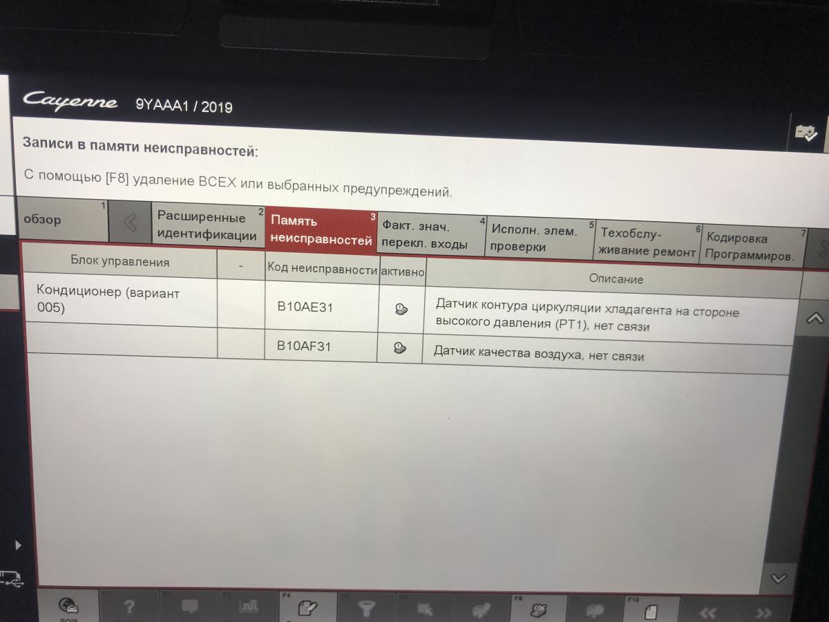

WP1ZZZ9YZKDA09218. Всем добрый день! Приехала машинка кайен е3 2019 года с не работающим кондиционером, ошибки висят по датчику давления и датчику качества воздуха. Датчик давления меняли на новый, результата нет, проводку прозвонили от датчика до в хода под жабо, всё исправно. Будьте любезны поделитесь мыслями

31.05.2022, 22:02   #2
Сообщение от Balu2017 Посмотреть сообщение
Всем добрый день!
Добрый вечер!
Проверьте внимательно еще раз согласно этому документу
https://forum.cayservice.ru/showthre...232#post152232
https://forum.cayservice.ru/showthre...235#post152235
