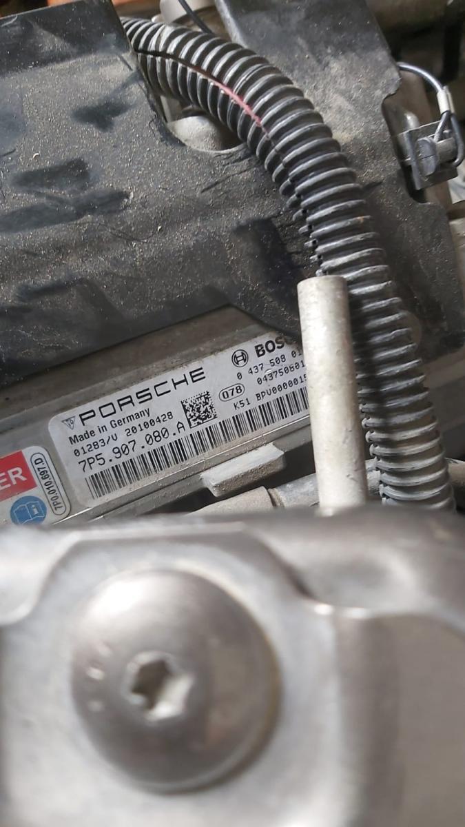

зато есть 7p5.907.080.A
Фото сделайте своего номера на блоке
Проверить нужно, есть и разные блоки
Доброе утро, пиикрепляю фото моего блока

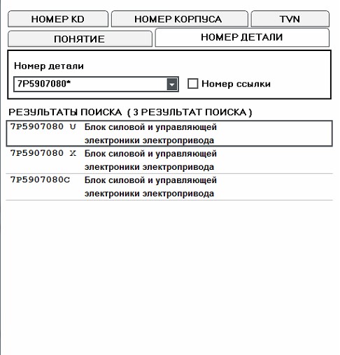

Номер не идентифицируется системой.
Могу сказать достоверно только что три варианта с другими буквами только на Панамеру...
