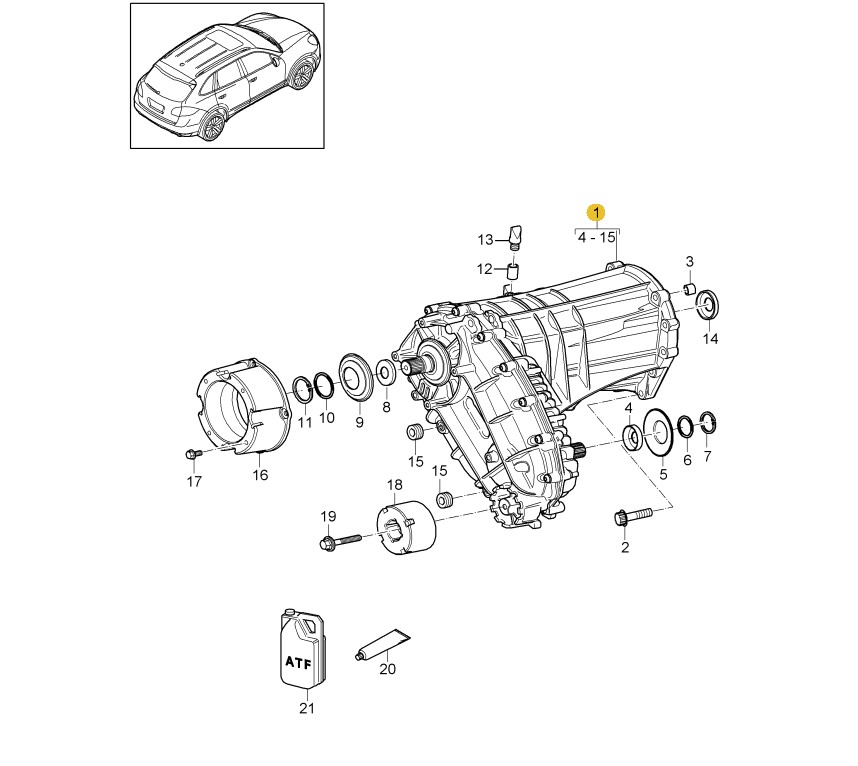

06.12.2021, 17:34   #17
Сообщение от Arno Посмотреть сообщение
WP1ZZZ92ZBLA32858
Cayenne Diesel (92AAP1)
скажите какую мне раздатку смотреть
958341020CX
06.12.2021, 19:19   #18
Arno
Спасибо .буду искать
