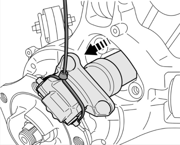

5 Провернуть ступицу колеса таким образом, чтобы исполнительный механизм можно было осторожно извлечь.

Монтаж
Монтаж распорного приспособления (исполнительного механизма EPB)
Информация
Если на автомобиле установлены новые тормозные диски и/или новые барабанные тормозные колодки, то перед калибровкой необходимо выполнить притирку (не для PCCB!).
Если был установлен новый исполнительный механизм, то это необходимо подтвердить в системном тестере Porsche.
>>Обзор блоков управления<<>>Стояночный тормоз<<>>Исполнительные элементы/проверки<<>>Подтверждение замены исполнительного элемента<<.
Монтаж осуществляется в обратной последовательности. Обратить внимание: не проворачивать крепления барабанных тормозных колодок при монтаже исполнительного механизма!
Осторожно очистить разжимное устройство, чтобы не повредить пылезащитные колпачки.
Выполнить визуальную проверку пылезащитных колпачков на наличие трещин.
Соблюдать моменты затяжки.
