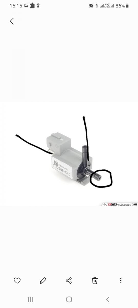

s1mb4
Можете скинуть фото подключения клапана справа от дроселя ? У меня на этом клапане (клапан 722908030) один выход свободный , так и должно быть ? Шланги подключены на металлический штуцер и верхний. Тот что параллельно металическому без шланга и заглушки. Спасибо.
23.01.2022, 13:16   #8
s1mb4
Тот что обведен в круг , пустой , не подключенный

24.01.2022, 12:20   #9
Сообщение от s1mb4 Посмотреть сообщение
Проблема в том, что висит ошибка P0234. Автомобиль один раз раздувает турбины до 1.0 бар , потом уходит в аварию и больше 0.4-0.5 не дует , до тех пор пока не заглушишь и не заведешь снова автомобиль. Клапан справа от дросселя новый , датчик наддува тоже новый, утечек по системе нет. Остаётся только проверить васгейт на самих турбинах, верно? После этого уже делать какие-то выводы.
Отпрессуйте качественно систему наддува и найдите место разгерметизации
24.01.2022, 13:01   #10
s1mb4
хорошо, сделаю еще раз. А что по клапану, сосок должен быть не подлючен?
