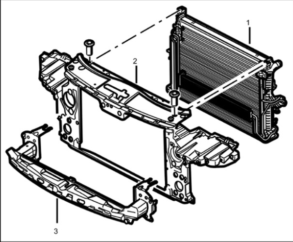

Обзор: компоненты радиатора
1 Радиатор
2 Замковая панель
3 Бампер

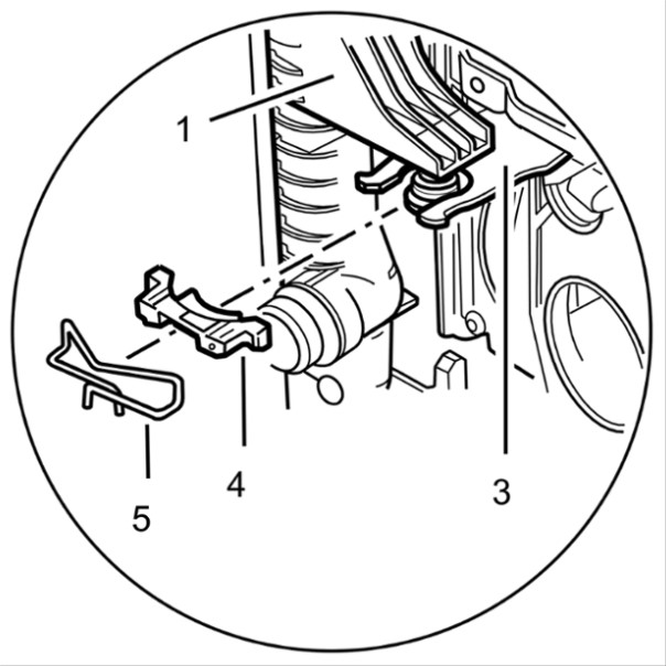

Крепление
1 Модуль радиатора (по возможности не открывать систему кондиционирования. Не сгибать каналы.)
2 Замковая панель
3 Передний бампер
4 2 крепежных скобы
5 Предохранительная скоба

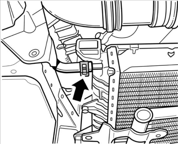

2 Снять вентиляционный шланг сверху справа на радиаторе.

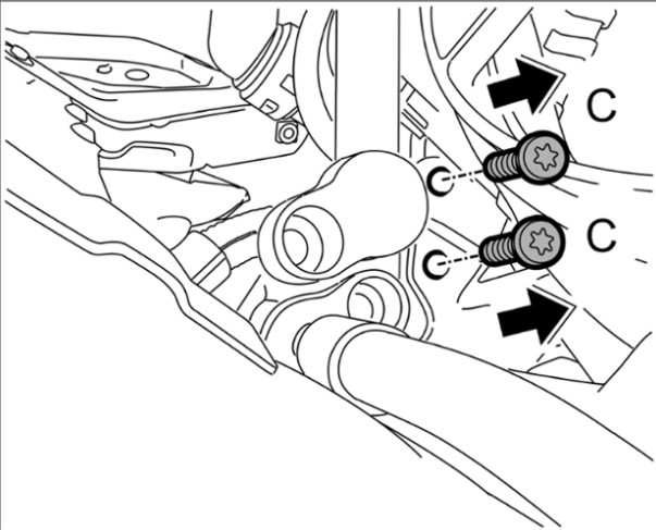

3 Выкрутить оба крепежных винта -C- конденсатора на радиаторе системы охлаждения (слева по направлению движения).

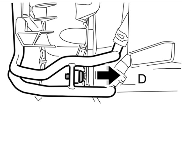

4 Выкрутить крепежный винт (слева по направлению движения) трубок радиатора ГУР -D- на радиаторе системы охлаждения.

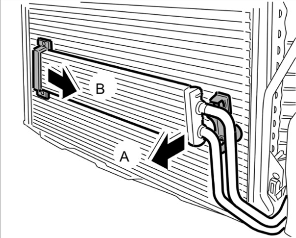

17.01.2022, 20:06   #6
5 Извлечь из фиксаторов радиатор ГУР. Для этого вынуть трубки из фиксаторов, подав их вперед (-A- ), а затем извлечь из кронштейна (-B-), подав влево. Осторожно вывесить радиатор вниз.
Название: Трубки радиатора ГУР.jpg

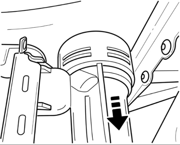

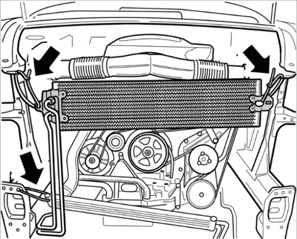

17.01.2022, 21:17   #7

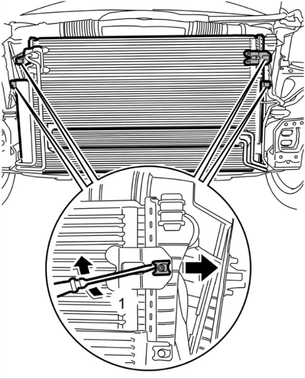

6 Оба предохранительных фиксатора радиатора ATF и конденсатора кондиционера приподнять с помощью отвертки -1- и сдвинуть вниз -стрелка-.
Информация
Зафиксировать радиаторы в монтажном положении с помощью хомутов.

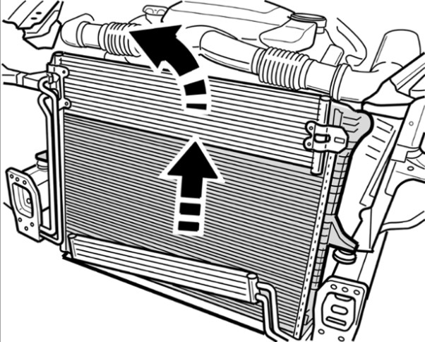

17.01.2022, 21:18   #8
7 Приподнять радиатор и извлечь его, подав вправо и вверх. При этом обратить внимание на трубки кондиционера с левой стороны.
Название: Приподнимание радиатора.jpg

Название: Зафиксированный радиатор ATF и радиатор ГУР.jpg
