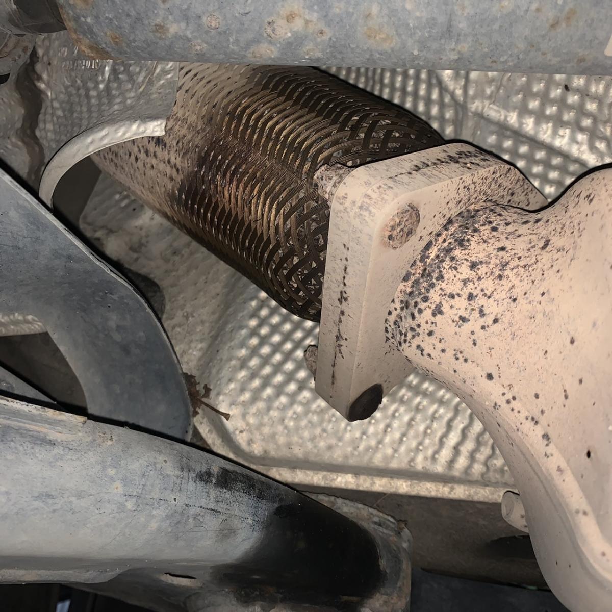

кстати, вот такая картина на том банке где лило бензин
