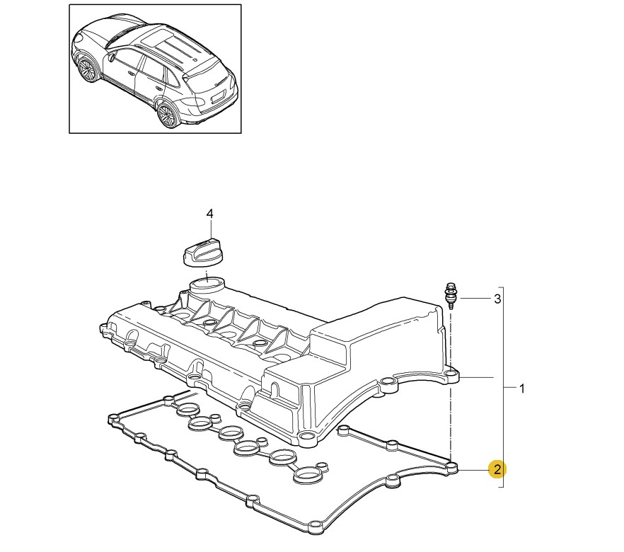

а подскажите номер детали прокладок под клаппаную крышку если не сложно.
15.09.2020, 17:01   #6
Сообщение от Leon13 Посмотреть сообщение
Не сложно
95510523101 уплотнитель
Название: Прокладка клапанной крышки.jpg
