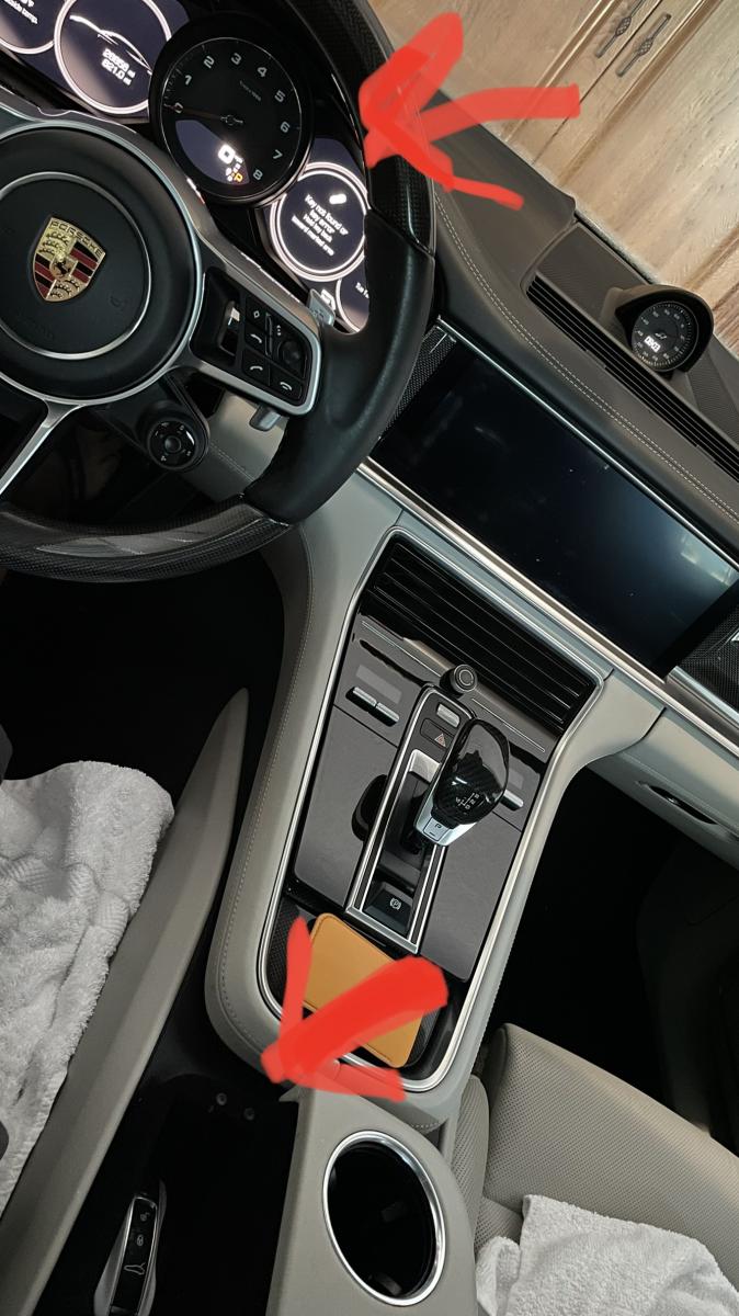

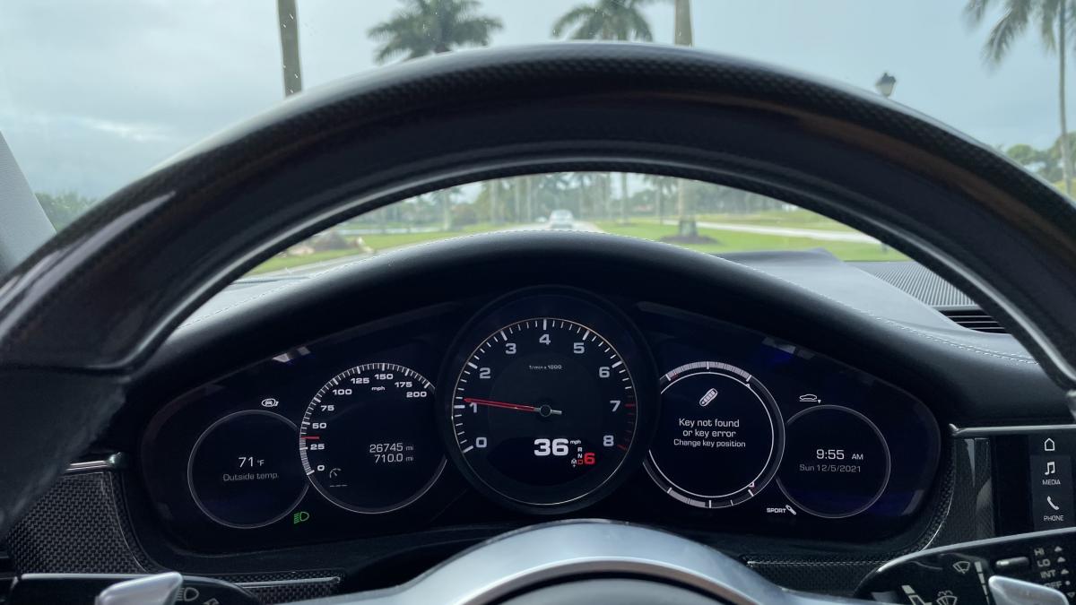

Вот такая незатейливая тема . Я даже уже привык к этому . Но сегодня что-то пытался завести ее минуту . Так как опять ключ не видит . Решил все . Баста . Нада сделать это.
Ребята у вас такое было ? Машина не видит ключ . Со страта или в движении . Очень системно и каждый день .
Сканер AUTEL не видит никаких проблем .
Смотрите фото

На фото видно , я даже ключик уже начал сувать между рулём и спедометром. Так больше шансов завести авто
Так наоборот меньше шансов завести авто в месте где очень много радиошумов. Для ключа зажигания есть одно штатное место, нужно стараться им и пользоваться

Не помогает , но заметно реже теперь Не видит ключ .
