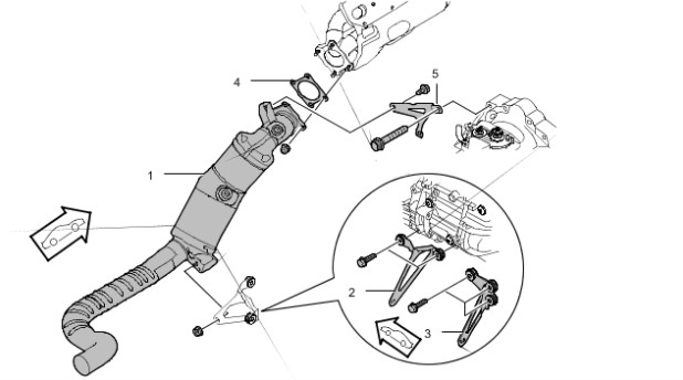

1 Снять предкатализатор. Это обеспечивает доступ к лямбда-зондам и направляющей кабеля
Демонтаж и монтаж левого предкатализатора происходит в значительной степени по аналогии с правой стороной.
Обзор: компоненты
1 Предкатализатор на левой стороне
2 Держатель снизу на картере коробки передач (PDK)
3 Держатель снизу на картере коробки передач (механическая коробка передач)
4 Уплотнение на фланце к турбонагнетателю
5 Держатель сверху на колоколе коробки передач

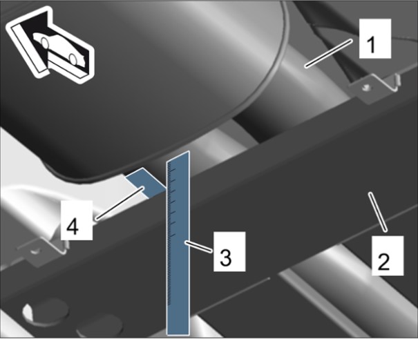

10 Проверить регулировку и расстояние от системы выпуска ОГ (трубы) до перемычки тоннеля =>
10.1 Приложить стальную линейку между верхней кромкой перемычки тоннеля и выпускной трубой. Минимальное расстояние 15 мм. Это расстояние ни в коем случае не должно быть меньше (опасность контакта и гула). Оптимальное расстояние 17-20 мм.
Измерение расстояния
1 Выпускные трубы
2 Перемычка тоннеля
3 Стальная линейка измеряет расстояние между верхней кромкой перемычки тоннеля и выпускной трубой
4 Вторая стальная линейка в качестве точки отсчета для кромки
Название: Измерение расстояния.jpg
