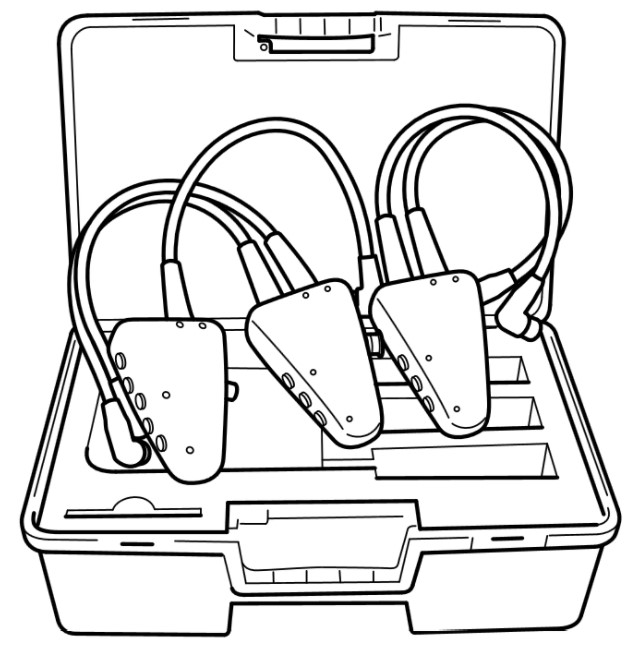

Номер инструмента
WE1378 Набор контрольных адаптеров для гибрида (VAS 6558/1)
Описание
Контрольные адаптеры для гибрида предназначены для проверки отсутствия напряжения, электрического компрессора кондиционера, а также измерения изоляции и сопротивления. Дополнительные сведения изложены в соответствующем руководстве по ремонту.
