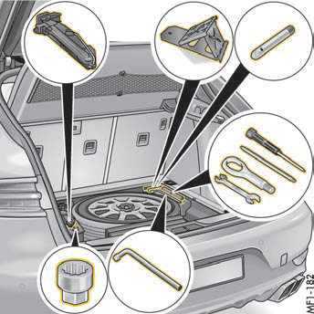

Бортовой инструмент MACAN
Автомобили с сервисным запасным колесом
В автомобилях со сервисным запасным колесом бортовой инструмент спрятан под полом багажного отсека.
Где в Порше Макан крюк буксировки?
Информация
Необходимый для замены колес инструмент (например, домкрат, ключ для колесных болтов, монтажные приспособления, складные клинья) входит в комплект поставки только при комплектации автомобиля сервисным запасным колесом.
Название: Автомобили с сервисным запасным колесом.png

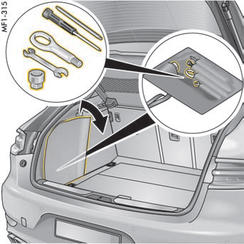

17.02.2019, 14:36   #2
Автомобили без сервисного запасного колеса
У автомобилей без складного аварийного колеса бортовой инструмент находится за облицовкой боковины, слева по направлению движения.
Информация
В Macan S Diesel без складного аварийного колеса ключ для бака AdBlue® уложен в комплект бортового инструмента.
Название: Автомобили без сервисного запасного колеса.png
