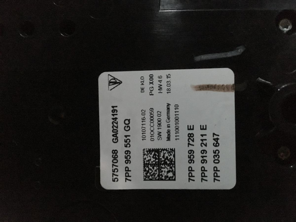

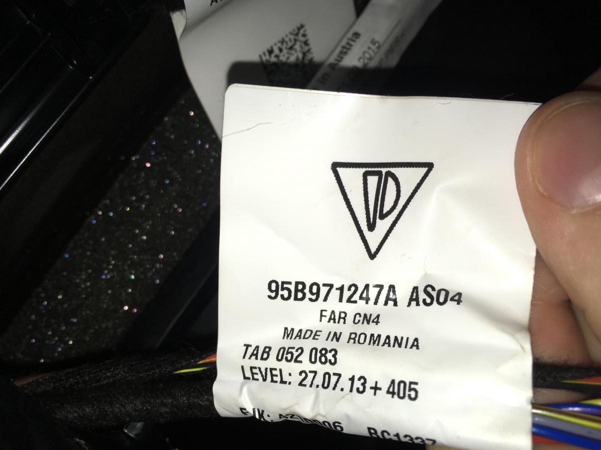

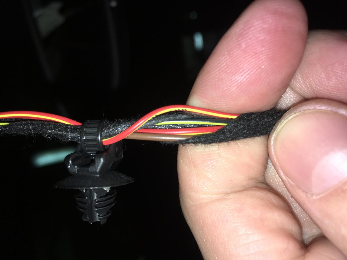

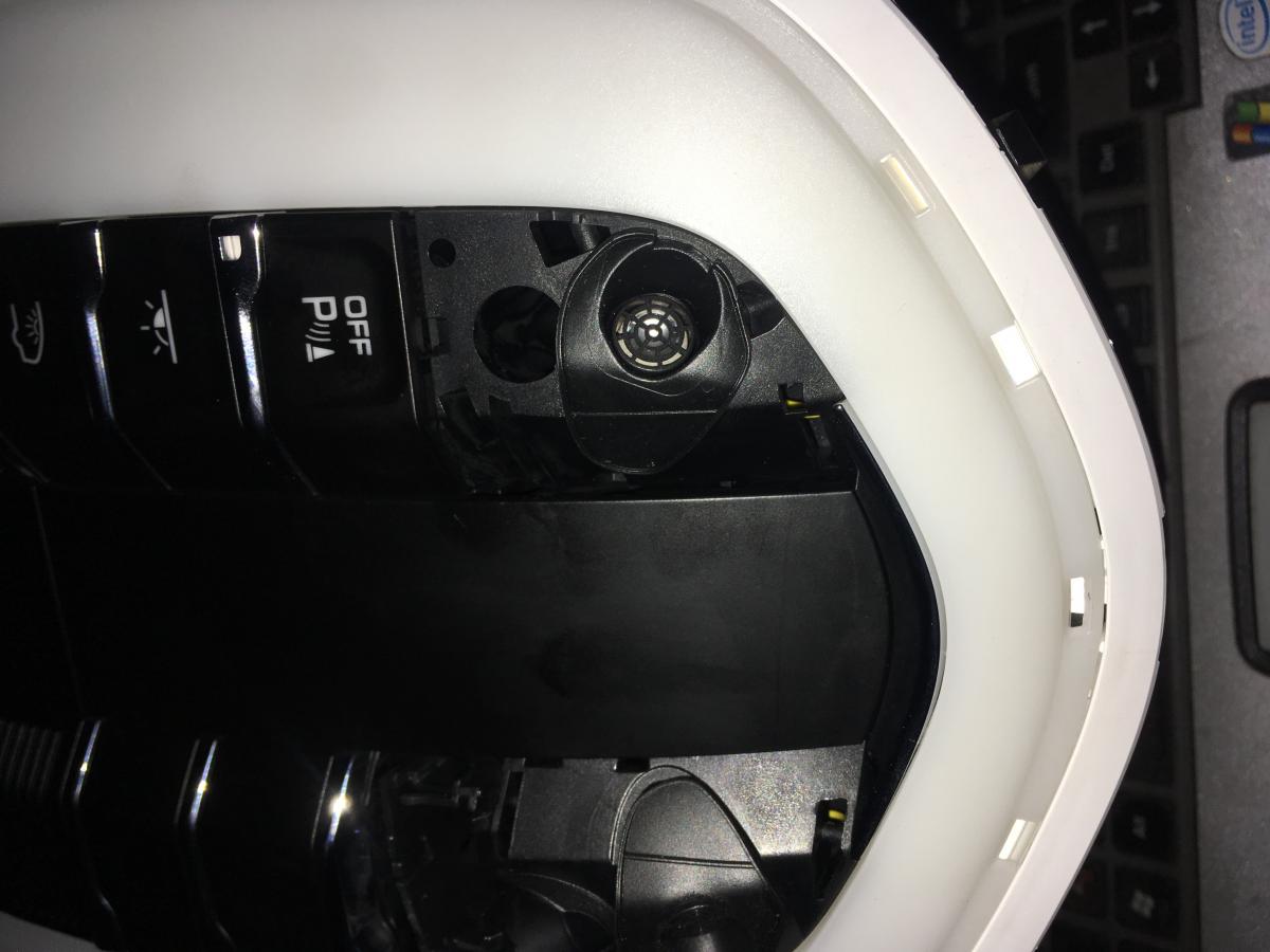

В общем странная штука! Чисто визуально микрофон присутствует в консоли... И провода похоже есть...

17.12.2018, 19:23   #4
Сообщение от Vitamin701 Посмотреть сообщение
Потолочная консоль подключена к блоку управления электроники задней части кузова по шине LIN (LIN 1).
Она включает в себя встроенный датчик крена (NGS) и во всех автомобилях ультразвуковой контроль пространства салона (IRÜ), которые при необходимости могут быть деактивированы одной кнопкой (пульт ДУ, нажать 2 раза) (не для всех экспортных вариантов).
18.12.2018, 00:29   #5
Vitamin701
То есть микрофон все-же отдельно там стоит в консоли, где с одной стороны как бы заглушка а со второй трубка сквозная сквозь консоль? И на Макана есть комплект дооборудования как на 92А кузов, или надо отдельно косу заказывать? Ну либо руками пины доставлять? Просто судя по PET вариантов потолочной косы всего 2, и по опциям они отличаются только "комфортным светом"...
18.12.2018, 10:37   #6
Верно
Верно
Заказываете жгут проводки разъем и микрофон, или потолочную консоль в сборе.
