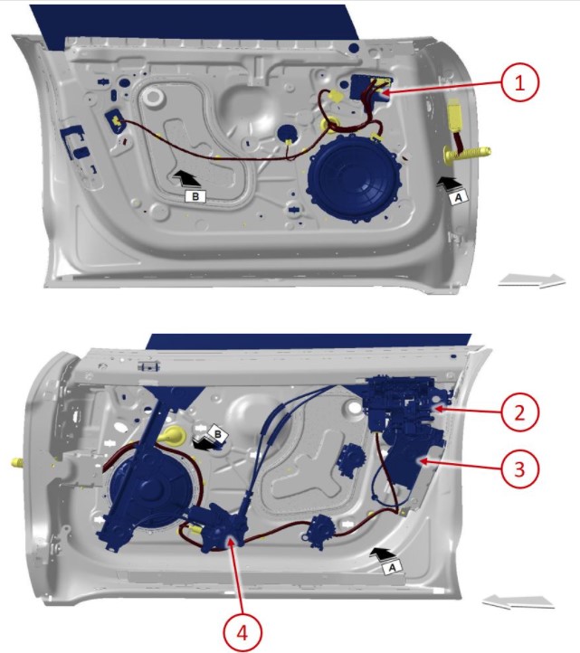

Рисунок сверху: вид изнутри/рисунок снизу: вид снаружи
1 блок управления передней левой двери
2 Привод наружной ручки двери
3 Привод центрального замка
4 Привод стеклоподъемника
Стрелка Направление движения
(на рисунке пример)
