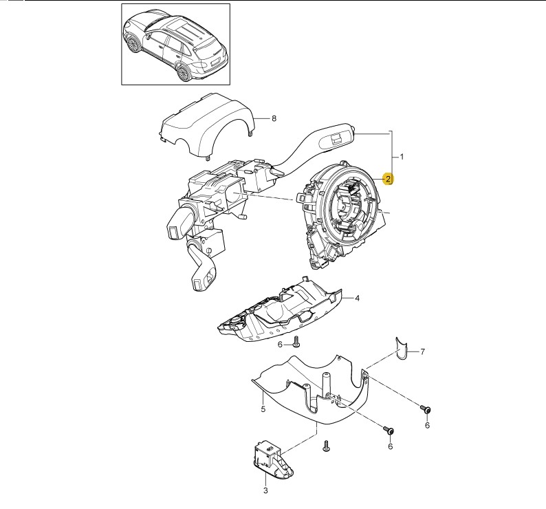

Добрый день,
После поворота руля стал выключасться подогрев. Компьютерная диагностика показывает обрыв подогрева руля.
Может кто стыкалься и знает что посмотреть?
Или сразу менять подрулевой шлейф?
Если надо менять подскажите каталожный номер.
VIN: WP1ZZZ92ZDLA43896
Заранее благодарю
02.10.2021, 13:52   #2
Сообщение от JIUXO Посмотреть сообщение
Номер неисправности и описание нужно указывать
Визуальный осмотр разъема на качество соединения и отсутствия оплавления
95865256814
менять, обогрев, обрыв, подогрев, руль
