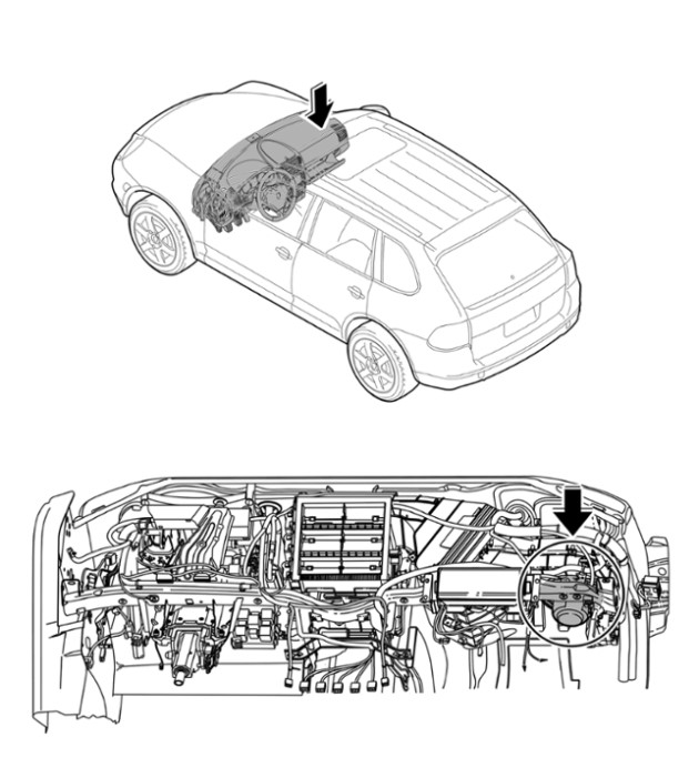

Предварительные работы
1 Снять облицовку под передней панелью справа.
2 Установить на панели управления кондиционера скорость вращения вентилятора на "0" и извлечь ключ зажигания.
Демонтаж электромотора вентилятора обогрева/приточного воздуха

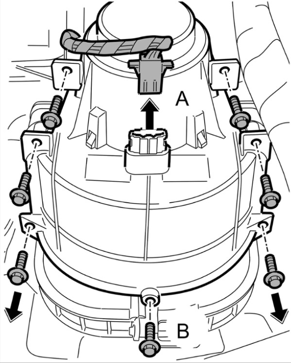

20.07.2021, 10:34   #2
1 Сдавить и отсоединить разъем-A-.
2 Вывернуть семь крепежных болтов -B-.

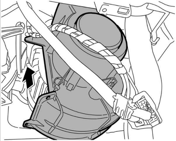

20.07.2021, 10:35   #3
3 Отодвинуть в сторону провода и снять вентилятор, подав его вниз.

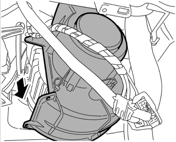

20.07.2021, 10:36   #4
Монтаж электромотора вентилятора обогрева/приточного воздуха
1 Отодвинуть электрические провода в сторону и снизу вставить вентилятор в корпус.
