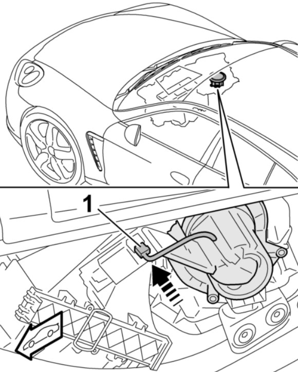

Демонтаж электродвигателя вентилятора приточного воздуха отопителя
1 Разблокировать и вынуть электрический разъем -1- вентилятора отопителя/приточного воздуха.

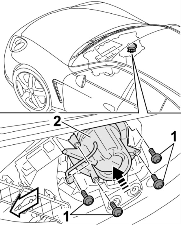

2 Вывернуть крепежные винты -1-.
3 Извлечь вентилятор отопителя/приточного воздуха.

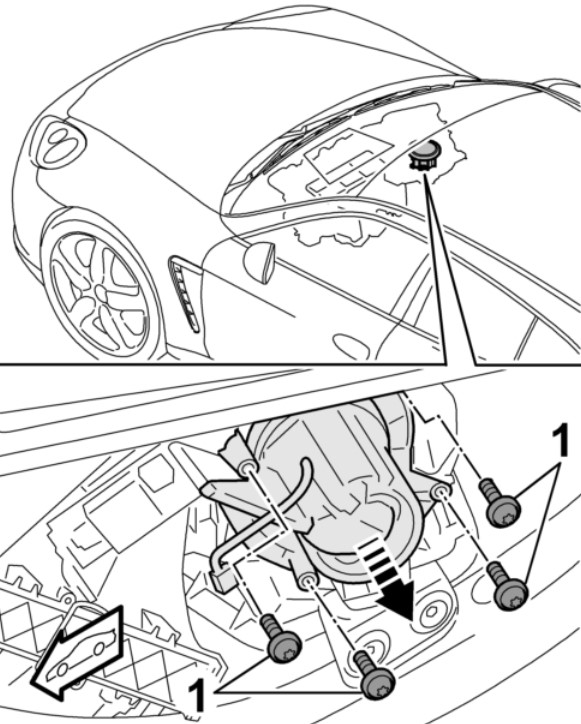

1 Расположить вентилятор отопителя/приточного воздуха в креплении -2- на отопителе.
2 Затянуть крепежные винты -1-. Момент затяжки 1,8 Nm

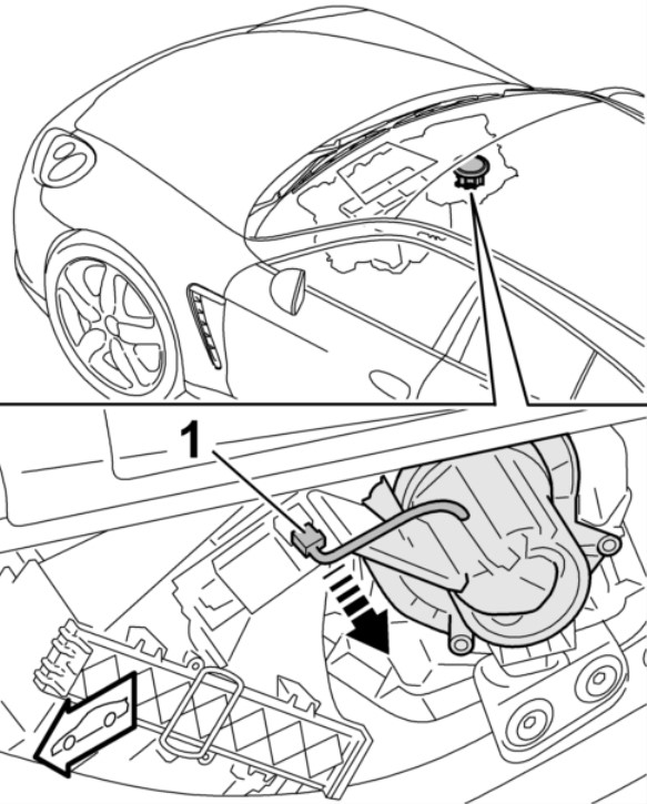

3 Вставить электрический разъем -1- вентилятора отопителя/приточного воздуха до его ощутимой фиксации.

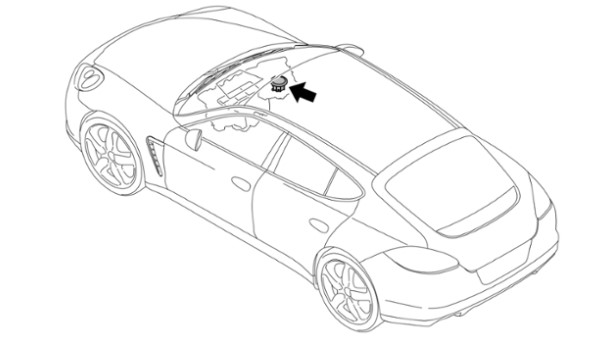

Название: Место установки.jpg
ID:	20804   Нажмите на изображение для увеличения
Название: Отсоединение разъема.jpg

Название: Демонтаж двигателя вентилятора.jpg
ID:	20806   Нажмите на изображение для увеличения
Название: Монтаж двигателя вентилятора.jpg
ID:	20807   Нажмите на изображение для увеличения
Название: Подключение электрического разъема.jpg
