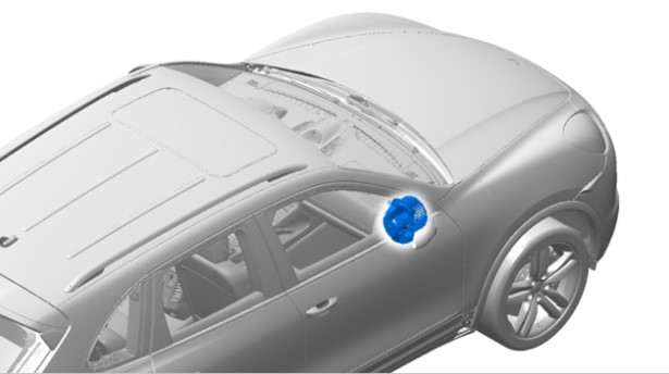

Предварительные работы
Предварительные работы с двигателем вентилятора обогрева и подачи приточного воздуха
1 Снять накладку в пространстве для ног со стороны переднего пассажира.
Демонтаж электродвигателя вентилятора приточного воздуха и отопителя
Демонтаж электродвигателя вентилятора приточного воздуха отопителя
Название: Место установки двигателя вентилятора.jpg

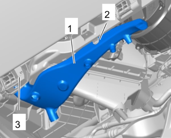

1 Разблокировать дефлектор обдува в пространстве для ног переднего пассажира -1- из крепления -2- и вынуть его из воздуховода -3-.
Название: Демонтаж дефлектора обдува в пространстве для ног.jpg

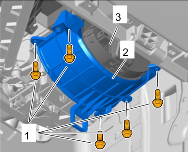

2 Вывернуть пять крепежных винтов -1- накладки двигателя вентилятора -2-.
Название: Демонтаж накладки двигателя вентилятора.jpg

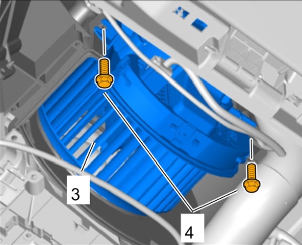

3 Вывернуть два крепежных винта -4- двигателя вентилятора -3-.
Название: Демонтаж двигателя вентилятора.jpg

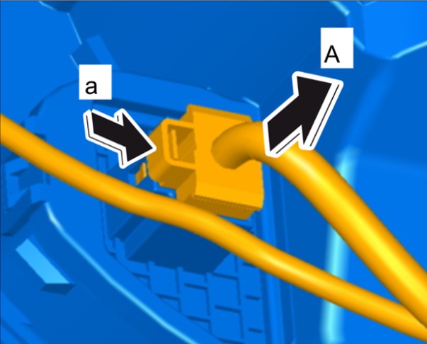

4 Разблокировать электрический разъем на двигателе вентилятора -a- и отсоединить разъем -A-.
Название: Отсоединение разъема двигателя вентилятора.jpg
25.01.2021, 11:36   #6
Саня54
спасибо за развернутый ответ.
размер головки для винтов какой потребуется?
можете подсказать?
25.01.2021, 11:56   #7
Сообщение от Саня54 Посмотреть сообщение
можете подсказать?
....5.5
