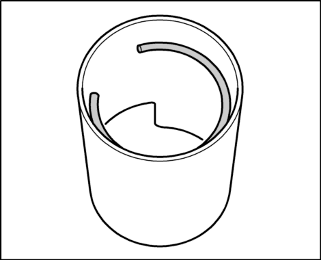

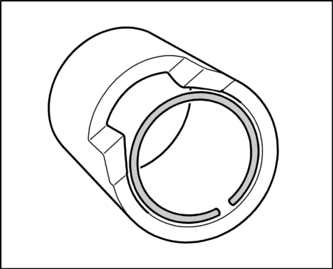

6. Стопорное кольцо поршневого пальца предварительно установить в монтажную втулку. Для этого кольцо вставить в монтажную втулку таким образом, чтобы замок кольца был расположен на 6 часов или на 11 часов (днище поршня вверху), монтажный паз монтажной гильзы направлен к днищу поршня
7. Монтажную втулку расположить на ровной поверхности монтажным пазом вниз и с помощью монтажного приспособления стопорное кольцо сдвинуть в монтажное положение, так чтобы стопорное кольцо с предварительным натягом встало в правильное положение -стрелка- .
8. Проверить монтажное положение стопорного кольца поршневого пальца в монтажной втулке → Замок кольца в положении на 6 часов .
9. Монтажную втулку наложить на поршень таким образом, чтобы монтажный паз монтажной втулки был направлен к днищу поршня
10. Вставить нажимной пуансон через монтажную втулку и ударом молотка установить стопорное кольцо поршневого пальца в паз бобышки отверстия для поршневого пальца.

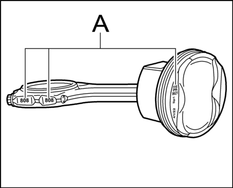

информация
Шатуны изготовлены методом цельного литья и надлома и имеют попарную нумерацию для правильной установки!
Болты крепления крышки шатуна и вкладыши подшипников необходимо заменить.
Маркировка шатунных подшипников находится на шатунной шейке коленвала
16. Установить вкладыши шатунного подшипника в нижней кривошипной головке и в крышке шатуна. Стопорные носки должны располагаться в соответствующих пазах и на одной стороне -B и C- . Номера пар -A- должны быть одинаковые и находиться на одной и той же стороне (В сборе они направлены к стороне выпуска). Болты крышки шатуна закрутить от руки и шатун в сборе отложить в сторону – он готов к последующему монтажу.
