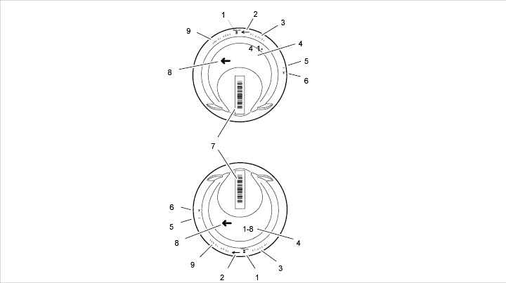

Подскажите пожалуйста что означает.
Группа допуска Х номерной знак - 563,5G

Идентификация поршня
информация
Поршень как запасн. часть характеризуется по следующим параметрам: размерная группа X , атмосферный двигатель или Turbo, ряд цилиндров 1 - 4 или 5 - 8 .
Поршни серийно изготавливаются в двух дополнительных массовых группах: + и —.
Все эти данные выгравированы на днище поршня. Для четкой идентификации поршня его следует тщательно отчистить (латунная щетка, ультразвуковая установка).
Маркировки на днище поршня: Службой запчастей Porsche поставляются только новые поршни размерной группы 'X' и в двух массовых группах '+' и '-'.
Классификация поршней
1 - Контрольный штемпель (поставщик)
2 - Стрелка в направлении движения
3 - Краткий номер Porsche без главного и центрального номера
4 - Маркировка ряда цилиндров
5 - Зона маркировки класса массы (допуск по массе)
6 - Зона маркировки размерной группы
7 - Штрих-код 128 (Краткий номер (без основной группы) и класс массы)
8 - Стрелка направления движения
9 - Краткий номер (поставщик)
При ремонте снятый поршень следует очистить и идентифицировать. При необходимости его замены следует заказать и установить поршень группы X с идентифицированной массовой группой + или — и для правильного ряда цилиндров.
