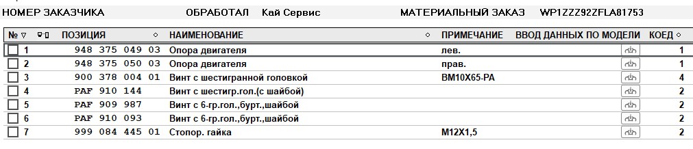

3) Если есть возможность то какие конкретно подушки лучше взять WP1ZZZ92ZFLA81753
Во вложении...
