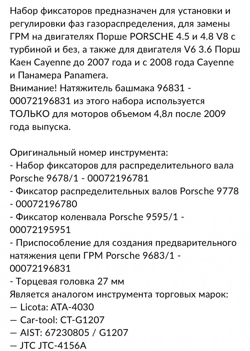

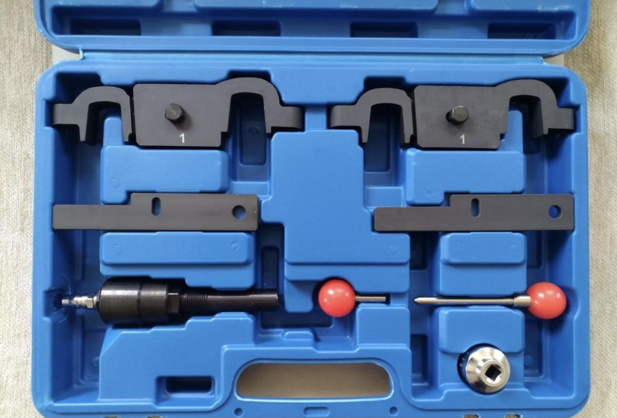

Вообщем узнал я подробности, по поводу регулировки зажигания, и прочитал тут тему про метки ГРМ, ребята использовали только планки для распредвалов, монтажный натяжитель цепи не использовали по причине его отсуствия. Было решено приобрести набор, скриншоты приложил, этот набор подойдет к моему двигателю?
А оригинальный взять в аренду нельзя? Тут подробно https://forum.cayservice.ru/showthre...%2C8%D0%BB+DFI
С этими копиями инструментов нет уверенности что будет хороший результат

Я бы с радостью так и сделал, но я нахожусь в Киргизии, город Бишкек) тут не то что в аренду, тут их вообще найти проблематично… другого выхода как приобрести этот аналог я не вижу

Тогда пробуйте тем что есть. Проверить углы потом через компьютер не забудьте и отписаться
