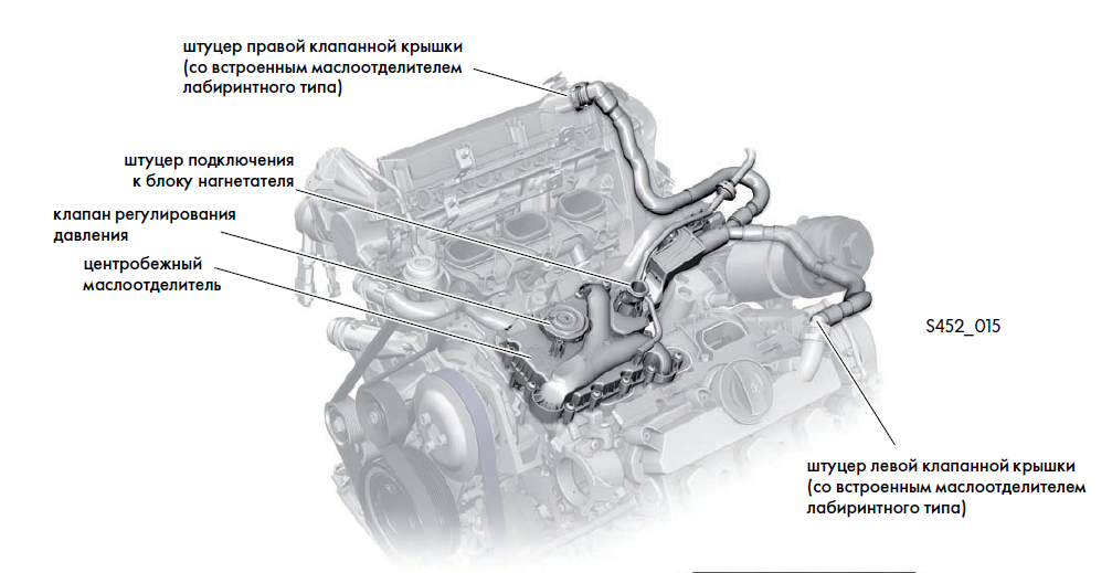

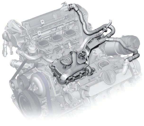

Система вентиляции картера служит для предотвращения попадания т. н. КАРТЕРНЫХ ГАЗОВ в атмосферу.
Под воздействием разряжения во впускном коллекторе картерные газы проходят через:
оба штуцера клапанной крышки
центробежный маслоотделитель
клапан ограничения давления
и после этого вновь подаются во впускной коллектор.

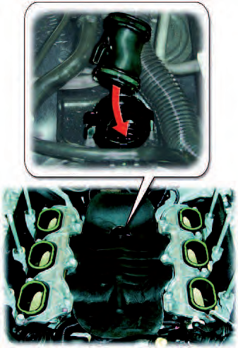

Соединение с блоком нагнетателя
КАРТЕРНЫЕ ГАЗЫ вводятся в блок турбонагнетателя с его нижней стороны. Короткий патрубок обеспечивает герметичность соединения с блоком турбонагнетателя. Отверстие в блоке нагнетателя снабжено конусным уловителем, облегчающем установку модуля на промежуточный патрубок.
На промежуточном патрубке имеется выступ, делающий установку модуля на штуцер системы вентиляции картера возможной только в одном положении.

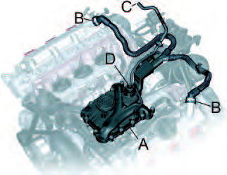

В качестве системы вентиляции картера используется вентиляция головки, при которой картерные газы отводятся к колпачкам клапанов. В колпачках клапанов для грубой очистки находится лабиринт. По гибким пластиковым трубкам газ направляется в пространство между рядами цилиндров блока двигателя, в котором находится маслоотделительный модуль. Каналы ОЖ встроены в маслоотделительный модуль. Таким образом, маслоотделительный модуль является крышкой блока двигателя. Газы очищаются в двух параллельно работающих циклонах. Чтобы в картере не нагнеталось слишком большое давление, при слишком большом объеме проходящих газов открывается байпасный клапан. После очистки газы посредством подключения к модулю наддува отводятся прямо в этот модуль.
Поступающее масло собирается в нижней части маслоотделителя в сборнике.
До тех пор, пока двигатель работает, этот сборник закрывается спускным масляным клапаном. Спускной масляный клапан вдавливается в седло клапана давлением в картере. Сборник имеет достаточно большой размер, чтобы в него поместилось все масло, которое может образоваться при работе двигателя на одной заправке. В камере под клапаном регулировки давления находится еще один спускной клапан. Через него могут выходить конденсированные пары топлива или вода.
A - маслоотделительный модуль
B - разъем крышки ГБЦ (с встроенным лабиринтным маслоотделителем)
C - трубопровод ПВХ с обратным клапаном
D - подключение к модулю наддува

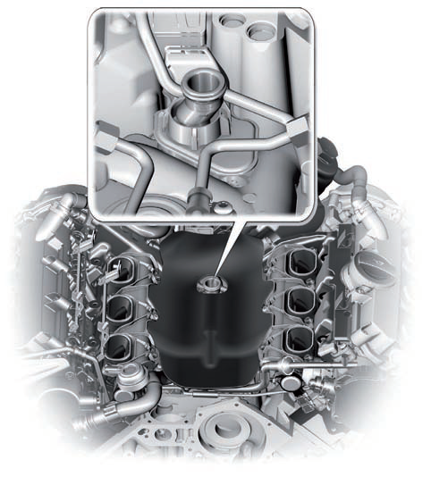

Подключение к модулю наддува
Картерные газы направляются к нижней стороне в модуле наддува.
Промежуточный элемент герметизирует подводящий трубопровод по отношению к модулю наддува. Открытие модуля наддува выполнено конически, чтобы облегчить ввод промежуточного элемента. Промежуточный элемент снабжен выступом. За счет него при монтаже обеспечивается точное позиционирование на выходе системы вентиляции картера.
