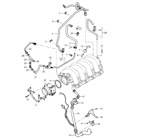

Можете выложить схему системы вентиляции картерных газов с указанием кодов деталей? Ваши рекомендации исходя из вашего опыта как и с чего начинать проверять работу системы. Первые признаки неработающей или не в полной мере работающей системы. Способ устранения, какие детали наиболее часто приходится менять, а какие достаточно просто промыть и прочистить.
Так сказать нужна развернутая, подробная информация о данной проблеме. На мой взгляд это существенно поможет пользователям столкнувшимся с данной проблемой.
Заранее благодарен!
20.08.2015, 11:18   #5
Сообщение от ripplus Посмотреть сообщение

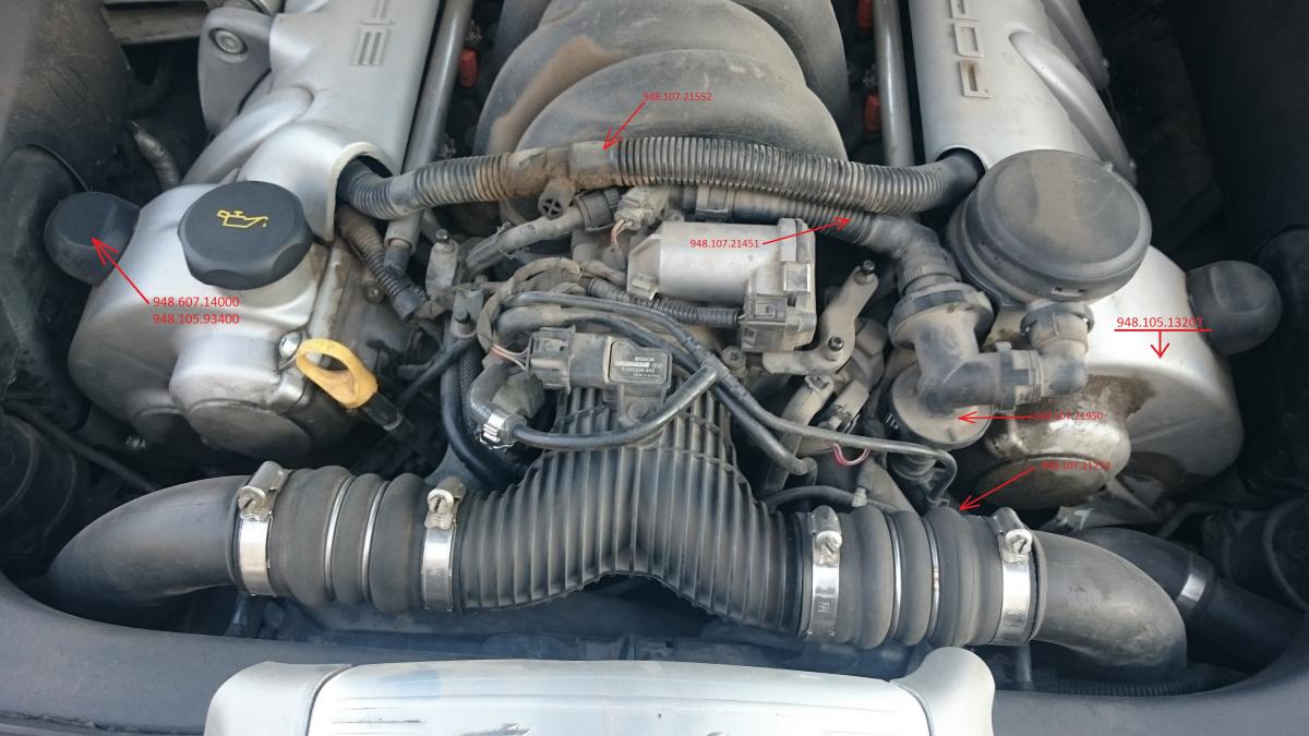

24.08.2015, 13:08   #6
ripplus
Обследование системы вентиляции картерных газов показало, что система как то грязновата, точнее даже забита...
Лечение: Замена...
Замене подлежит:
1. 948.107.21451 Трубка системы вентиляции.
2. 948.107.21950 Обратный клапан.
3. 948.107.21753 Трубка системы вентиляции.
4. 948.107.21651 Трубка системы вентиляции.
5. 948.105.13207 Крышка клапанов 5-8 цил. в сборе.
Ввиду того что масло продавило из под обоих крышек дополнительно подлежит замене:
6. 948.105.93103 Прокладка крышки клапанов 1-4 цил.
7. 948.105.93300 Прокладка свечных колодцев.
8. 948.105.93400 Прокладка.
9. 948.107.21552 Трубка вентиляции.
10. 999.073.3410А Болты крепления крышек.
Владимир! Дополните или поправьте если я что-то пропустил. Может что-то еще попутно меняется?

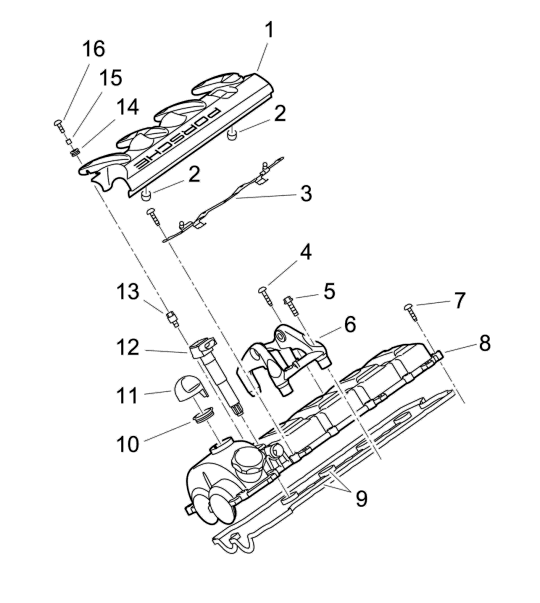

24.08.2015, 18:18   #7
Добрый вечер.
Все верно.
С каким усилием затягиваются болты крышки клапанов?
Крепежный болт Крышка корпуса распредвалов Резьба M6 Момент затяжки 13 Nm
Катушка зажигания Резьба M6 Момент затяжки 10 Nm
Консоль для качающейся опоры Резьба M8x45 Момент затяжки 23 Nm
Консоль для качающейся опоры Резьба M6x40 Моменты затяжки 13 Nm
Крышки картеров распредвалов - обзор
1 - Декоративная накладка
2 - Сферический вкладыш
3 - Держатель крышки
4 - Болт BM8 x 45
5 - Болт с шестигранной головкой M6 x 40
6 - Консоль опоры двигателя
7 - Болт со сфероцилиндрической головкой M6 x 30
8 - Крышка картера распредвалов цил. 1 - 4
9 - Внешний и внутренний уплотнитель крышки картера распредвалов
10 - Уплотнитель картера распредвалов NVS
11 - Колпачок
12 - Катушка зажигания (модуль зажигания)
13 - Вин с внутренней резьбой
14 - Втулка
15 - Втулка
16 - Винт с плоской головкой M5 x 16
