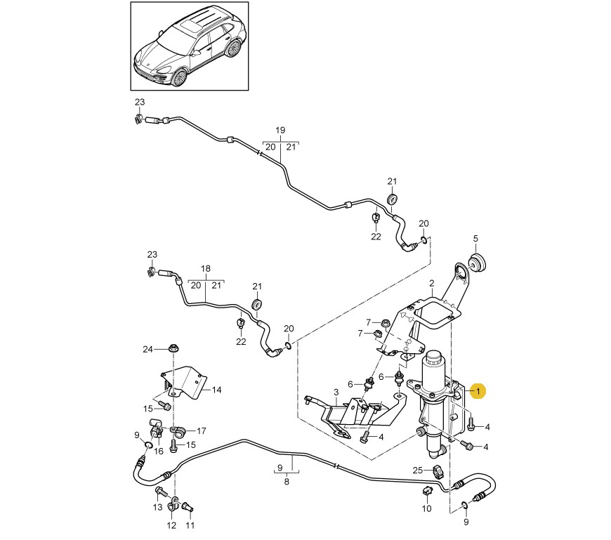

20.03.2021, 11:19   #47
958116060BX блок управления и регулирования гидравлический
20.03.2021, 14:12   #48
dicar72
Спасибо. Цена на емексе неплохо так подросла на него - 120 тыс минимум.
На автодоке 108.
На zzap нашел за 76, но там еще не факт что привезут.
