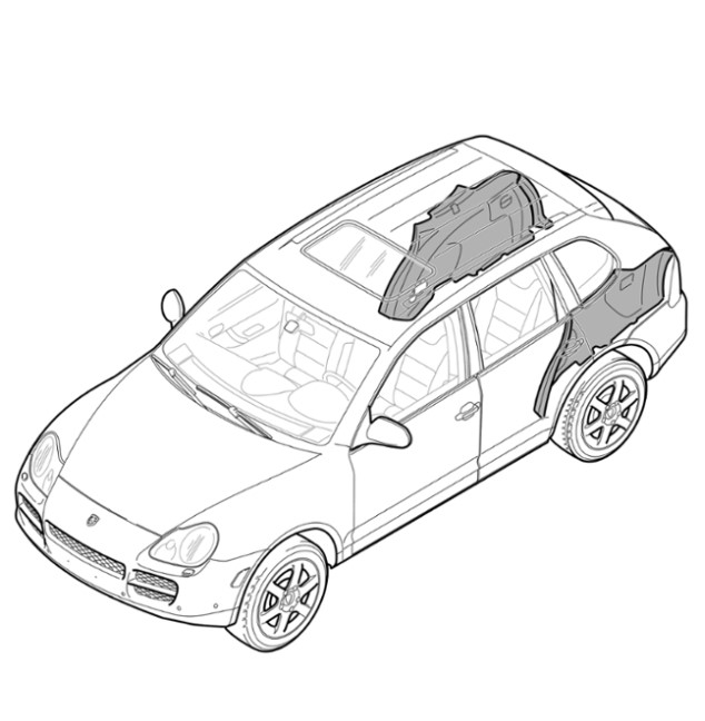

CD чейнджер расположен за правой задн. бок. обшивкой.
Снять задн. прав. бок. обшивку.
Название: Боковая обшивка.jpg

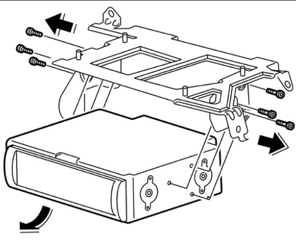

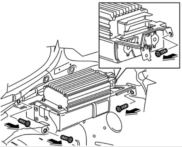

1 Выкрутить четыре крепежных винта и извлечь держатель с CD-чейнджером и усилителем.
Название: Извлечение крепежных винтов держателя.jpg

2 Выкрутить шесть крепежных винтов, поднять CD-чейнджер и потянуть вперед.
Название: Извлечение крепежных винтов CD-чейнджера.jpg

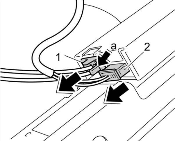

3 Нажать фиксатор на разъеме световода -стрелка 1 -стрелка a- и отсоединить разъем.
4 Отсоединить разъем -стрелка 2-.
Название: Отсоединение световода.jpg
