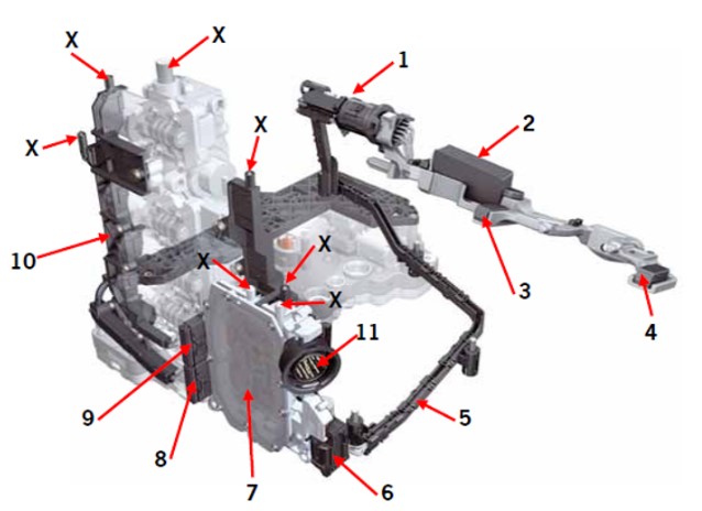

04.02.2021, 21:49   #3
Обзор блока управления коробки передач (устройство управления, золотниковый блок и модуль датчика)
1 Штекерное соединение жгута проводов модуля датчика
2 Датчик передачи
3 Датчик частоты вращения входного вала КПП 2
4 Датчик частоты вращения входного вала КПП 1
5 Жгут проводов / кабельный канал
6 Штекерное соединение блока управления PDK к жгуту проводов модуля датчика
7 Блок управления КПП (PDK)
8 Штекерное соединение блока управления PDK к печатной плате 1
9 Штекерное соединение блока управления PDK к печатной плате 2
10 Печатная плата 2
11 Штекерное соединение жгута проводов автомобиля к устройству управления коробки передач PDK
X Фиксаторы в картере коробки передач

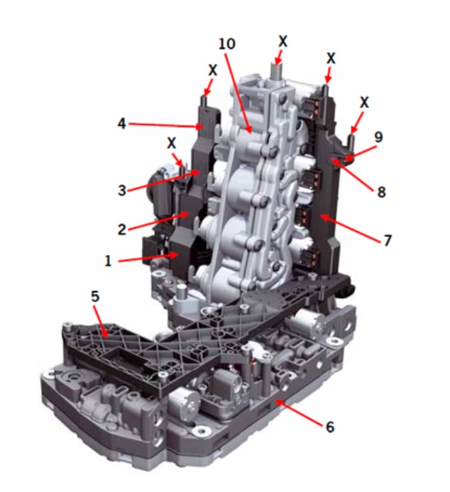

04.02.2021, 21:51   #4
Блок управления коробки передач
1 Датчик хода 1
2 Датчик хода 2
3 Датчик хода 3
4 Датчик хода 4
5 Печатная плата 1
6 Электрогидравлический блок управления (золотниковый блок)
7 Печатная плата 2
8 Датчик числа оборотов входного вала коробки передач 3 (входной вал сцепления)
9 Датчик температуры сцепления
10 Модуль сервопривода передачи
X Фиксатор в картере коробки передач

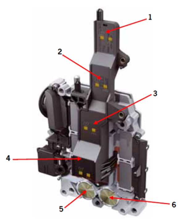

04.02.2021, 21:53   #5
Устройство управления электроники коробки передач (PDK)
Блок управления КПП вместе с четырьмя датчиками хода и обоими датчиками давления в гидросистеме образует неразделимый узел.
В блок управления КПП интегрированы два датчика температуры. Один датчик размещен таким образом, чтобы он подавал точный вывод по температуре ATF. Другой встроен в процессор и регистрирует температуру непосредственно на внутренних компонентах, подверженных опасности.
Датчики давления в гидросистеме 1 и 2 предназначены для контроля давления сцепления, а также для адаптации основного давления и давления в частях трансмиссии. Четыре датчика хода определяют положение каждом штоке вилки переключения передач/вилке.
1 Датчик хода 4
2 Датчик хода 3
3 Датчик хода 2
4 Датчик хода 1
5 Датчик давления в гидросистеме 1 (K1)
6 Датчик давления в гидросистеме 2 (K2)

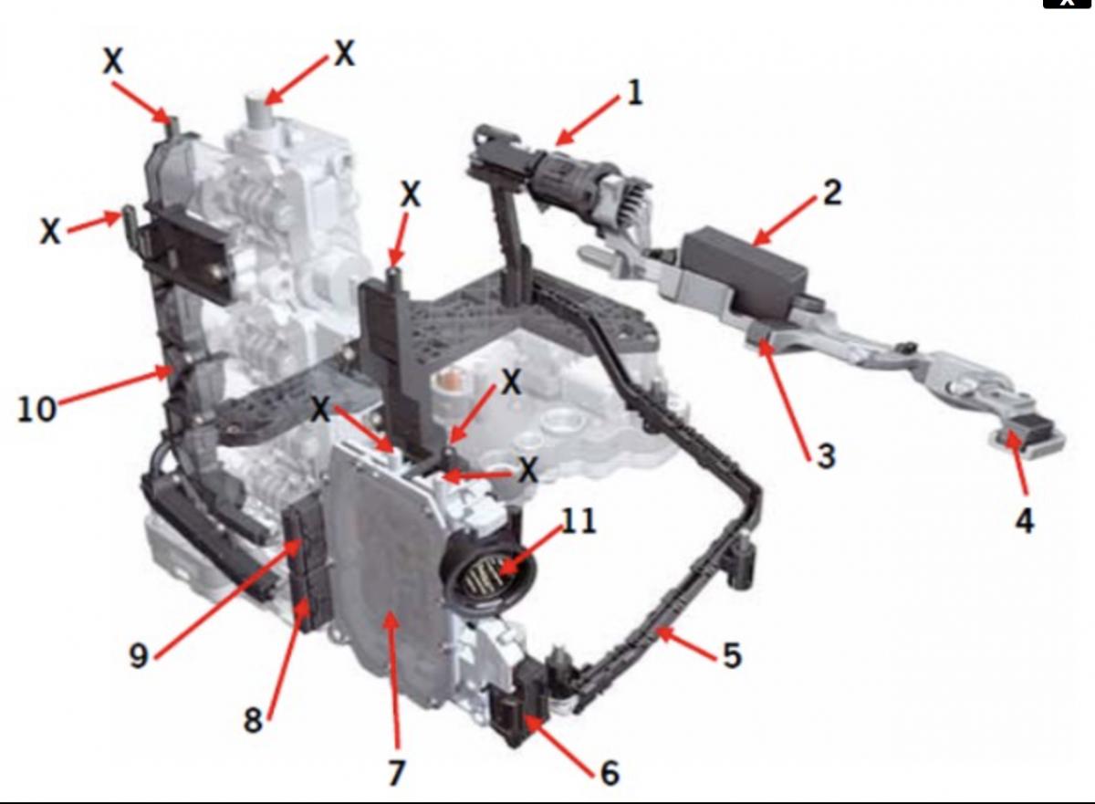

09.07.2021, 15:44   #7
Pareasensor
Аватар для Pareasensor
Добрый день Владимир.
Имеем именно такую ошибку: P173F00 Переключающий клапан передачи 7/5, делительный механизм 1, электрическая неисправность
Правильно ли я понимаю что менять надо деталь под №2 на рисунке 1 ????
Название: Снимок экрана 2021-07-09 в 14.42.30.jpg
09.07.2021, 19:46   #8
Сообщение от Pareasensor Посмотреть сообщение
Утвердительно может сказать только диагност, который проведет ряд работ в полном объеме, по соответствующему алгоритму поиска и устранения неисправности
