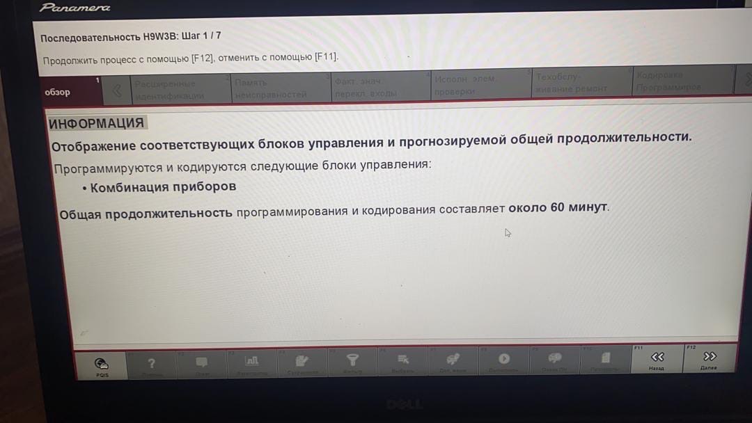

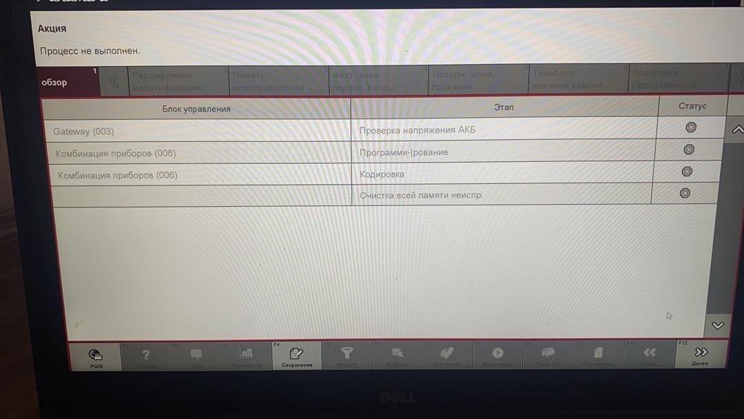

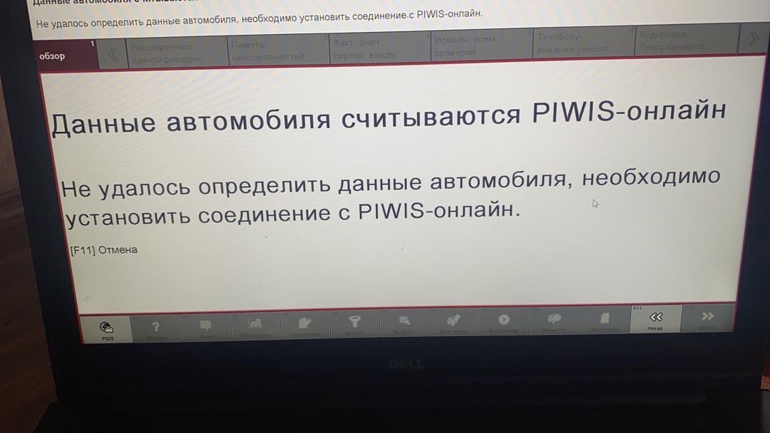

не получилось, просит PPN (его у человека нет, Таджикистан, там и дилера нет)
есть какие то варианты другие ?
Piwis 39.7 версия, есть и 39.8 (но думаю не поможет)
через инженерку в офлайн не получиться сделать никак ?
только PPN искать ?

Какая у него версия ПО на PIWIS III установлена?
25.11.2020, 13:05   #13
Belauto
Аватар для Belauto
39.7 версия. в симуляции пробовали, процесс идёт, версию прошивки с номером 971 подставляет, могу дать ему апдейт до 39.8, или есть вариант 39.5 использовать например
Лучше сразу 39.800 поставить
