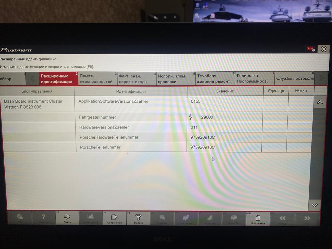

23.11.2020, 21:18   #7
Belauto
Аватар для Belauto
ПО 01xx
версия 0155
железо 011

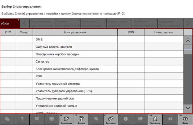

Доп меню -F7 ?
24.11.2020, 20:40   #10
Сообщение от Belauto Посмотреть сообщение
Доп меню -F7 ?
В разделе выбора блока управления (меню "Обзор") с помощью клавиши F7 вызвать "Дополнительное меню".
Название: Выбор блока управления.jpg
