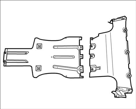

1. Снять защиту двигателя.

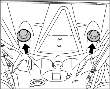

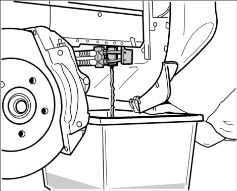

3. Слить масло. Для этого выкрутить две маслосливных пробки.
4. Очистить маслосливные пробки и вкрутить их с новым уплотнительным кольцом. → Момент затяжки: 50 Nm

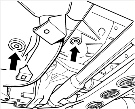

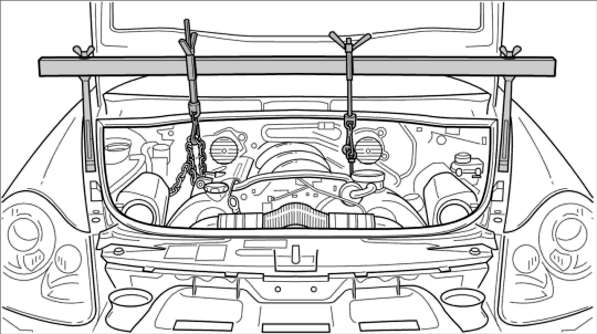

5. Опереть двигатель на кузове.
6. Снять подрамник передней оси.

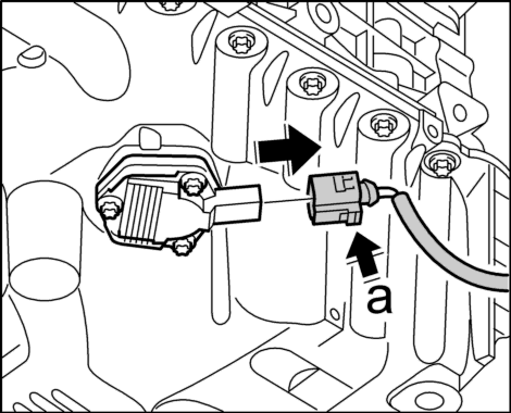

10. Отсоединить датчик уровня масла. Для этого отсоединить разъем и извлечь кабель из фиксатора на масляном поддоне.

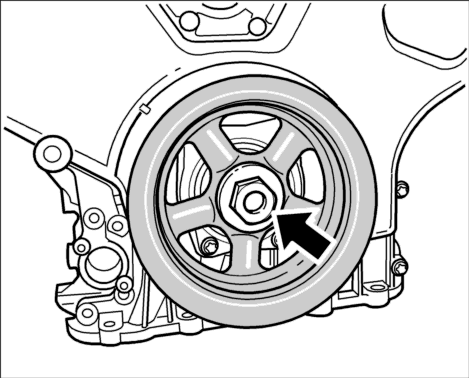

11. Снять ременный шкив коленвала. Повторное использование центрального винта не допускается.

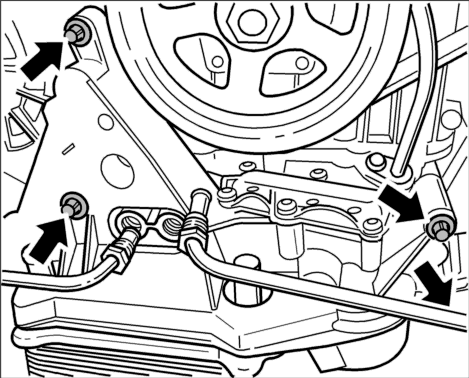

12. Снять консоль масляного фильтра. Для этого выкрутить 4 крепежных винта (3 шт. M 8 x 70 и 1 шт. M 8 x 45). Снять консоль масляного фильтра вперед.

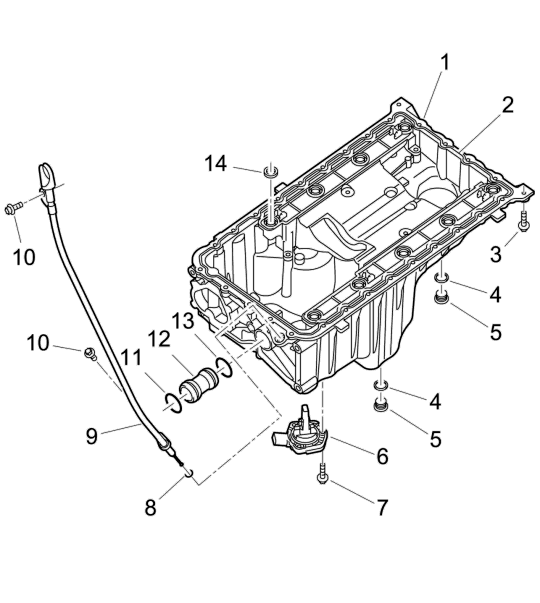

Обзор: масляный поддон
1 - Масл. поддон; запрещается извлекать пластик. прокладку
2 - Нанесение герметика; удалить остатки силикона; с момента нанесения до соединения винтами должно пройти не более 5 мин. (не смазать слой герметика при установке масл. поддона)
3 - Крепежный винт M6 x 25
4 - Уплотнительное кольцо 18 x 24; заменить
5 - Резьбовая пробка; очистить
6 - Датчик уровня масла (TOC); заменить уплотнение
7 - Крепежный винт M6 x 25
8 - Уплотнительное кольцо круглого сечения 11,2 x 2,65; заменить
9 - Маслоизмерительный щуп
10 - Крепежный винт с конусом M6 x 16
11 - Уплотнительное кольцо круглого сечения 23 x 3; заменить, смазать перед установкой
12 - Соединительный штуцер
13 - Уплотнительное кольцо круглого сечения 25; заменить, смазать перед установкой
14 - Прокладка; заменить

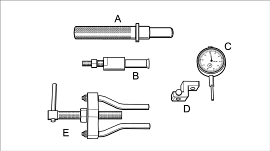

Если необходимо снять масляный поддон при отсоединенной КП, то этот поддон следует выровнять с помощью индикатора часового типа.

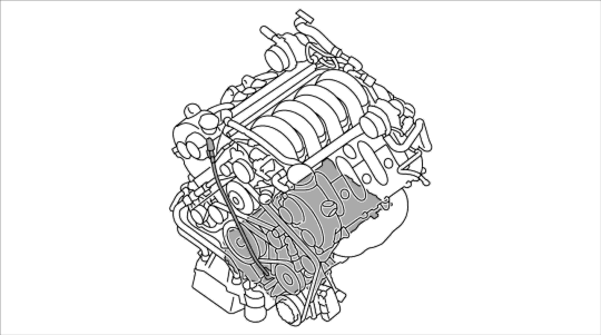

На двигателях Cayenne Turbo необходимо дополнительно снять насос откачивания масла турбонагнетателя. Для этого по порядку выкрутить винты -1 по 6- .

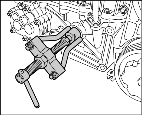

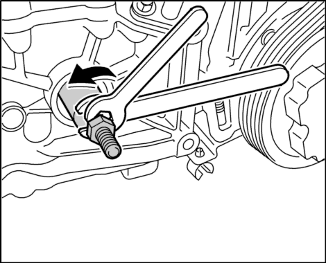

1. Снять соединительный штуцер. Для этого вставить съемник с внутренним захватом съемник с внутренним захватом в отверстие и затянуть его. При этом удерживать съемник с внутренним захватом от проворота с помощью рожкового ключа.
2. Затем затягивать гайку на контропоре контропора до появления возможности вытянуть соединительный штуцер.

25.11.2020, 23:22   #6
andron1313
Здравствуйте шкив коленвала обязательно снимать? Вентеляторы мешают снять консоль фильтра?
26.11.2020, 15:48   #7
Сообщение от andron1313 Посмотреть сообщение
Здравствуйте
Да
Да
