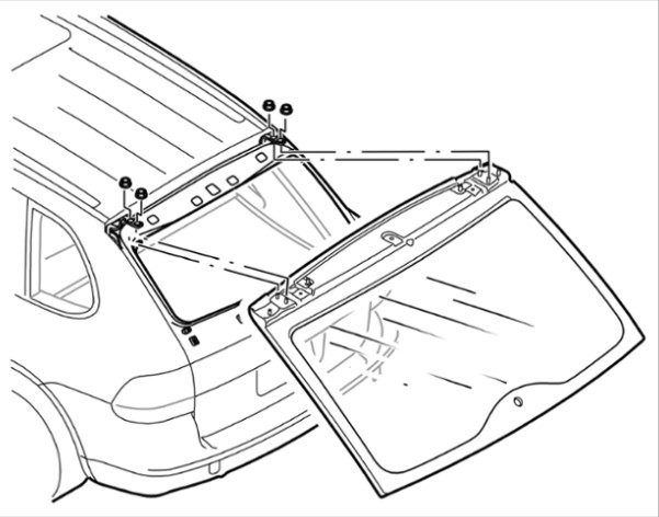

Демонтаж заднего стекла
1 Открывание заднего окна
Название: Открывание заднего окна.jpg

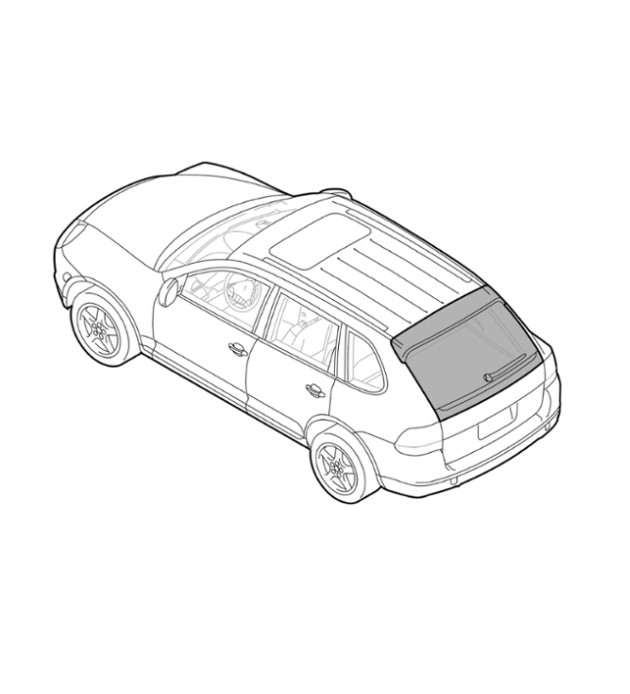

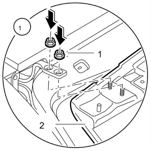

2 Демонтаж заднего стекла
Во избежание падения удерживать заднее стекло вдвоем.
Отвернуть крепежные гайки -1-.
Снять заднее стекло -2-.

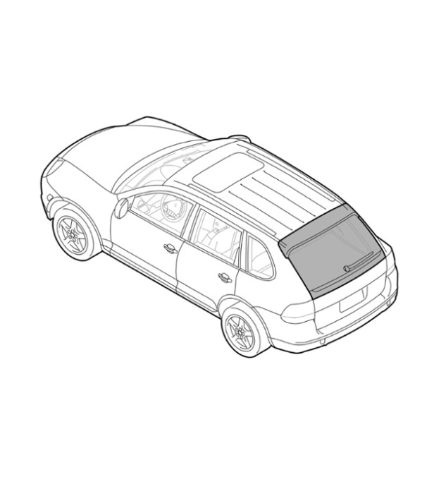

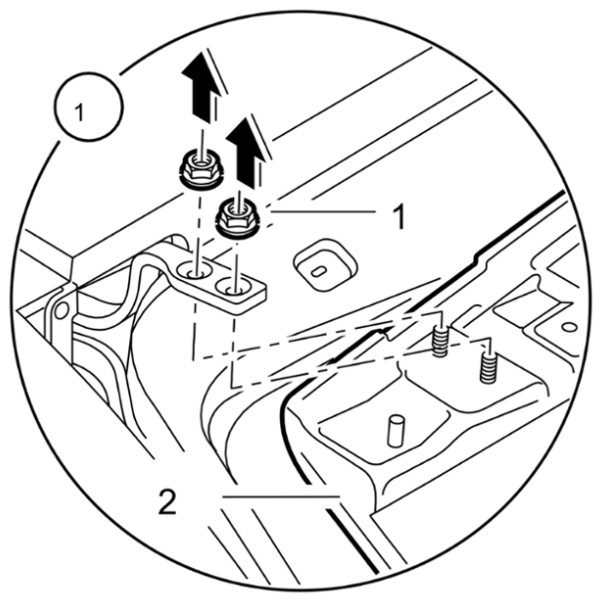

Монтаж заднего стекла
1 Установка и закрепление заднего стекла
С помощью второго механика установить заднее стекло -2-.
Навинтить крепежные гайки -1- и слегка затянуть их.
Выровнять заднее стекло и отрегулировать в соответствии с размерами зазоров
Затянуть крепежные гайки -1- с моментом Момент затяжки 23 Nm +/- 2 Nm.
