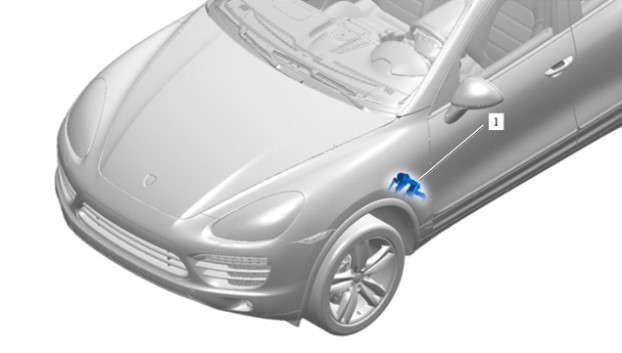

Запорный клапан системы охлаждения двигателя находится в насосно-клапанном блоке в передней левой колесной арке и устанавливается только в том случае, если дополнительный отопитель не был установлен.В случае с дополнительным отопителем устанавливается переключающий клапан ОЖ (3/2-ходовой), который активируется блоком управления дополнительного отопителя.
1 Запорный клапан системы охлаждения в насосно-клапанном блоке (без дополнительного отопителя)

80360 - Насосно-клапанный блок - неисправна (Запорный клапан ОЖ в передней левой колесной арке)
