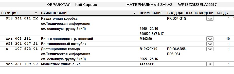

Подскажите, какие нужны запчасти нужны для замены кроме самой раздатки и какой актуальный номер раздатки актуальный?
Во вложении...
Сообщение от andry.dyb Посмотреть сообщение
Возможно ли у Вас, Владимир, приобрести сразу все комплектом (нужно отправить ТК) ?
Да
