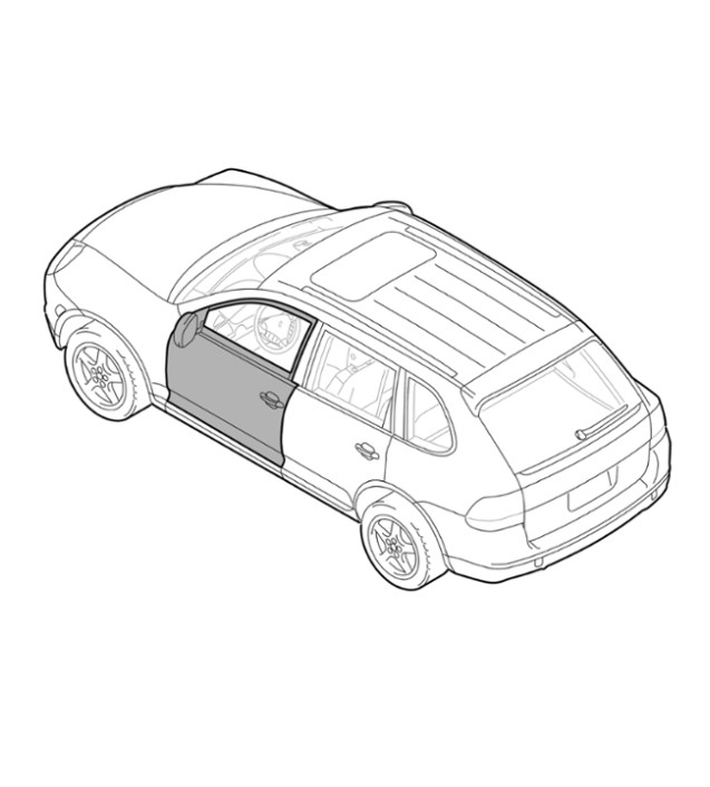

9PA производство 2003>>2006 (L) Демонтаж и монтаж крепежной рамы передней двери
09.08.2020, 18:04   #1
1 Снять ручку двери
2 Снять пер. обшивку двери
3 Снять зеркало задн. вида

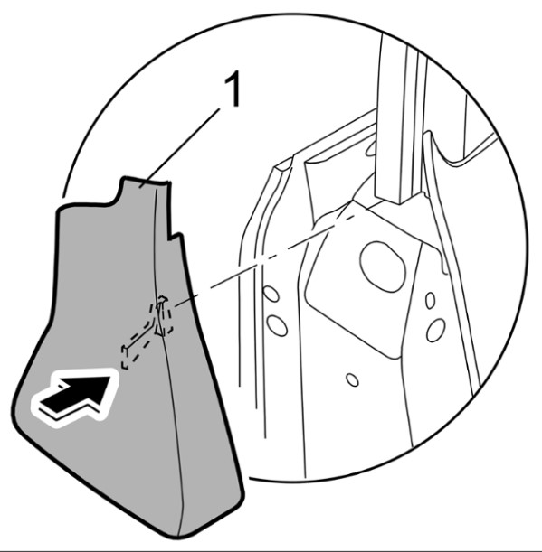

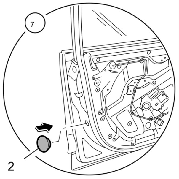

1 Снять накладку заднего монтажного отверстия, снять крепление замка и кабельного жгута Kessy – Для всех автомобилей:
Извлечь из защелок накладки верхних и нижних монтажных отверстий -1- и -2-.

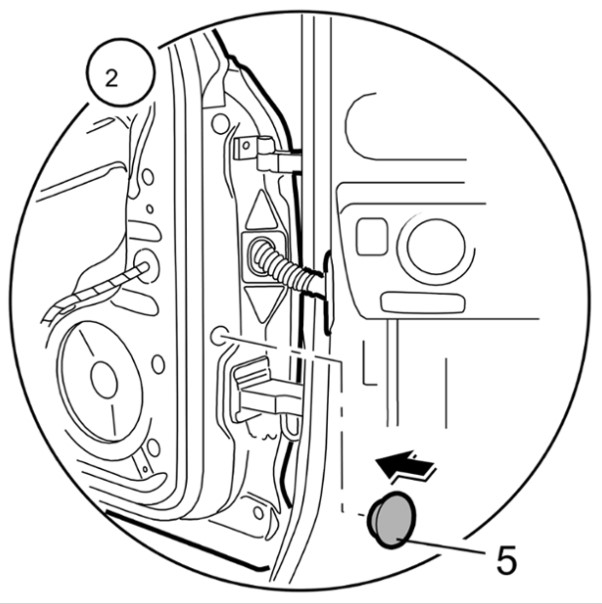

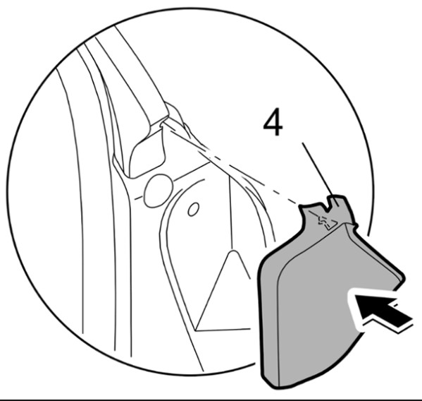

3 Снять накладки монтажных отверстий спереди и рассоединить электрический разъем.
Извлечь из защелок накладки верхних и нижних монтажных отверстий -4- и -5-.

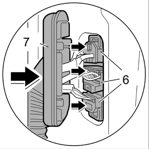

Снять резиновую втулку -7- между дверью и стойкой А.
Разблокировать и рассоединить электрические разъемы -6-.

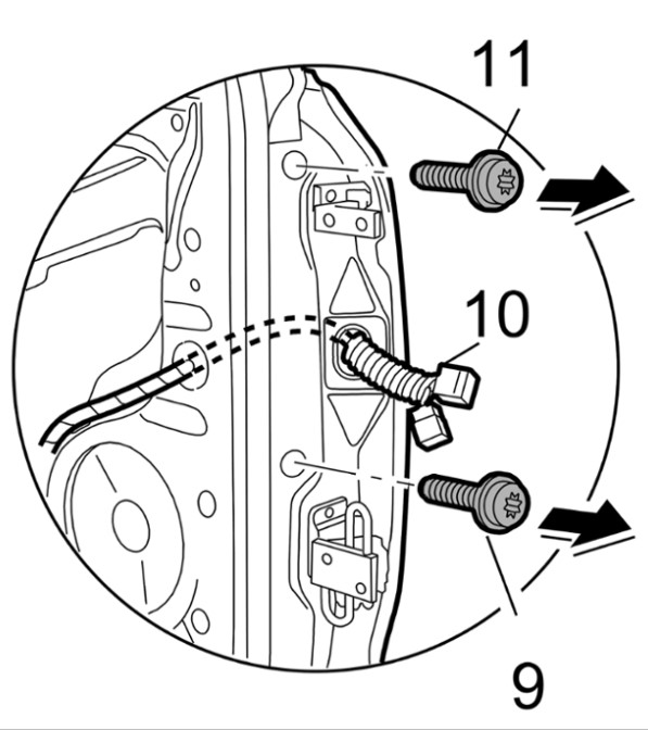

4 Снять крепежную раму двери
Вывернуть крепежные винты рамы двери-8, 9- и -11-.
Вдавить резиновую втулку жгута проводов -10- вовнутрь и извлечь жгут проводов -10- через отверстие в двери вместе с рамой двери.

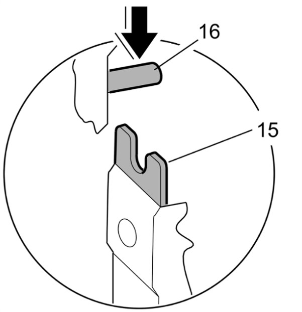

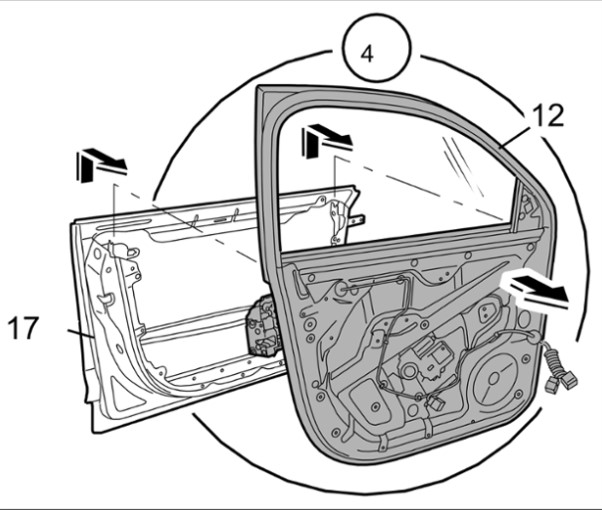

5 Демонтаж крепежной рамы двери

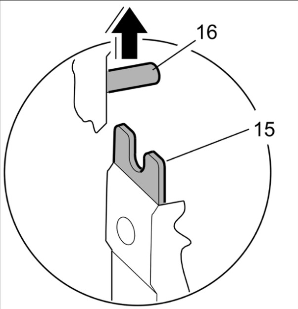

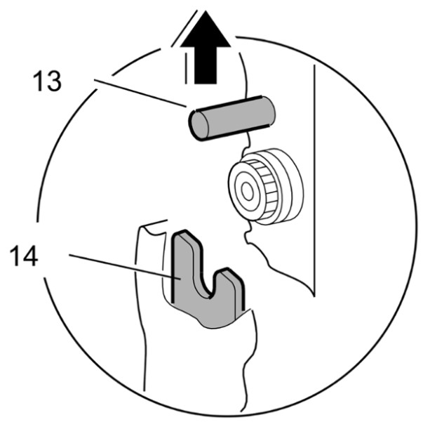

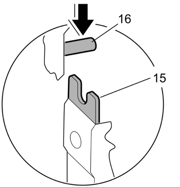

Равномерно приподнимать раму двери -12- спереди и сзади, пока направляющие пальцы -13- и -16- полностью не выйдут из опорных вилок -14- и -15-.
Снять крепежную раму двери с каркаса двери -17-.

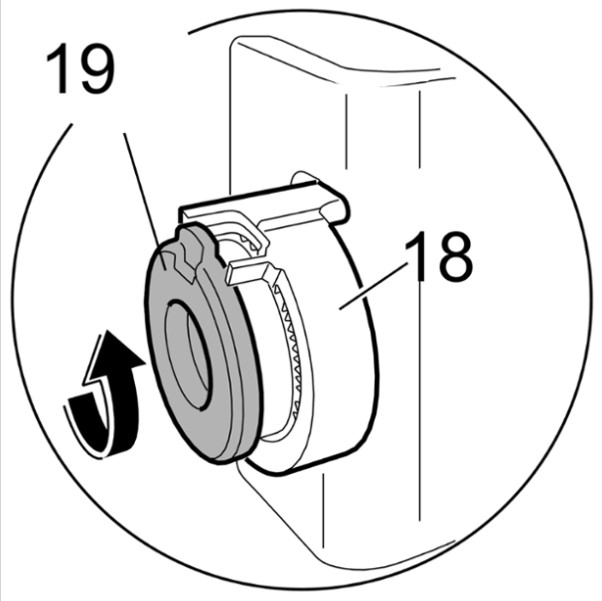

1 Переустановить регулируемые крепежные элементы в базовое положение
Три регулируемых крепежных элемента на крепежной раме двери (-стрелка A, B, C- ) установить в базовое положение. Резьбовой элемент -19- полностью вкрутить в базовый элемент -18- .
Крепежные элементы имеют левую резьбу.

3 Навесить крепежную раму двери на каркас двери

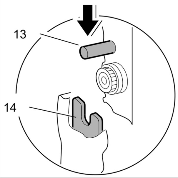

Установить крепежную раму двери -12- на каркас двери -17- .
Вставить направляющие пальцы -13- и -16- в опорные вилки -14- и -15- .

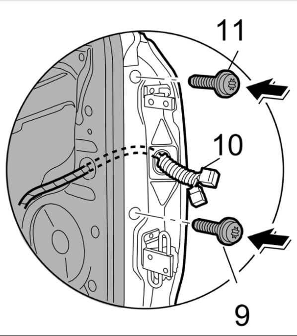

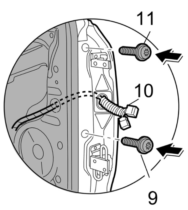

4 Зафиксировать крепежную раму двери на каркасе двери, подсоединить электрический разъем и закрепить замок
Зафиксировать крепежную раму двери на каркасе двери путем вкручивания крепежных винтов -9, 11- . При этом нажать крепежную раму двери кверху и слегка затянуть крепежные винты.
Продеть жгут проводки -10- изнутри через крепежную раму двери и дверной проем и вставить резиновую втулку жгута проводки -10- изнутри в дверной проем.
Соединить электрические -6- разъемы.
Вставить резиновую втулку -7- между дверью и стойкой A.

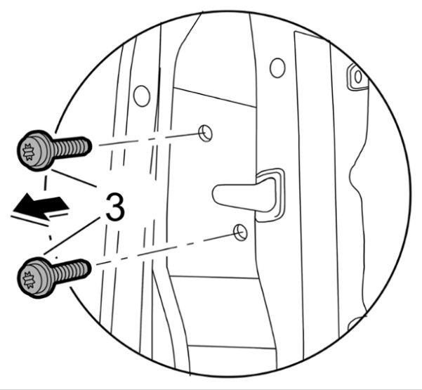

Вкрутить новые крепежные винты -3- замка двери и затянуть с предписанным моментом затяжки
5 Отрегулировать крепежную раму двери
Крепежный винт -11- фиксирует переднюю опорную точку (опорную вилку -15- к направляющему винту -16-). Эта опорная точка является нерегулируемой!
Осторожно закрыть дверь.
Положение рамы окна (крепежная рама двери) относительно рамы крыши и стойки В должно быть отрегулировано (-стрелка D-). Точками вращения являются опорные вилки -14-, -15- и направляющие пальцы -13-, -16-. Отрегулировать зазоры крепежной рамы двери.
Регулировка происходит путем притяжки крепежной рамы двери к каркасу двери с помощью регулируемых крепежных элементов. Если требуемые размеры зазоров не выставляются, то возможно потребуется выкрутить крепежные винты -9,11- и переустановить регулируемые крепежные элементы в базовое положение.

7 Вставить колпачки передних монтажных отверстий
Вставить колпачки верхних и нижних монтажных отверстий -4- и -5- .
