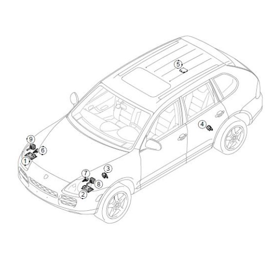

Обзор компонентов
1 - Блок управления корректора (ксеноновых) фар справа
2 - Блок управления корректора (ксеноновых) фар слева
3 - Датчик крена, прогиб передней подвески (без системы регулирования дорожного просвета, пружинная подвеска)
4 - Датчик крена, прогиб задней подвески (без системы регулирования дорожного просвета, пружинная подвеска)
5 - Блок управления системы регулирования дорожного просвета (только в качестве специального оборудования, пневмоподвеска)
6 - Серводвигатель корректора (ксеноновых) фар справа
7 - Серводвигатель корректора (ксеноновых) фар слева
8 - Газоразрядная (ксеноновая) лампа слева
9 - Газоразрядная (ксеноновая) лампа справа
