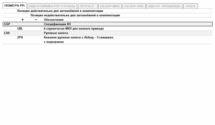

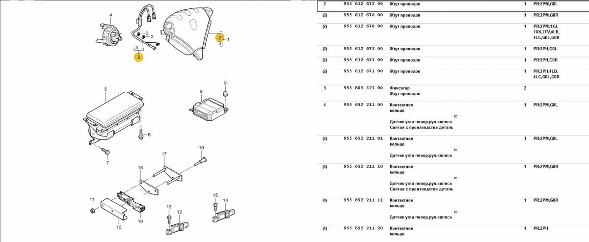

Сообщение от chilikin Посмотреть сообщение
У жгутов есть какие-то отличия?
Есть конечно
06.02.2020, 16:01   #15
chilikin
Есть конечно
А какие, если не секрет?
06.02.2020, 16:05   #16
Не секрет...
