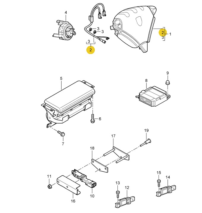

Жгут проводки остался прежний или тоже меняли?
