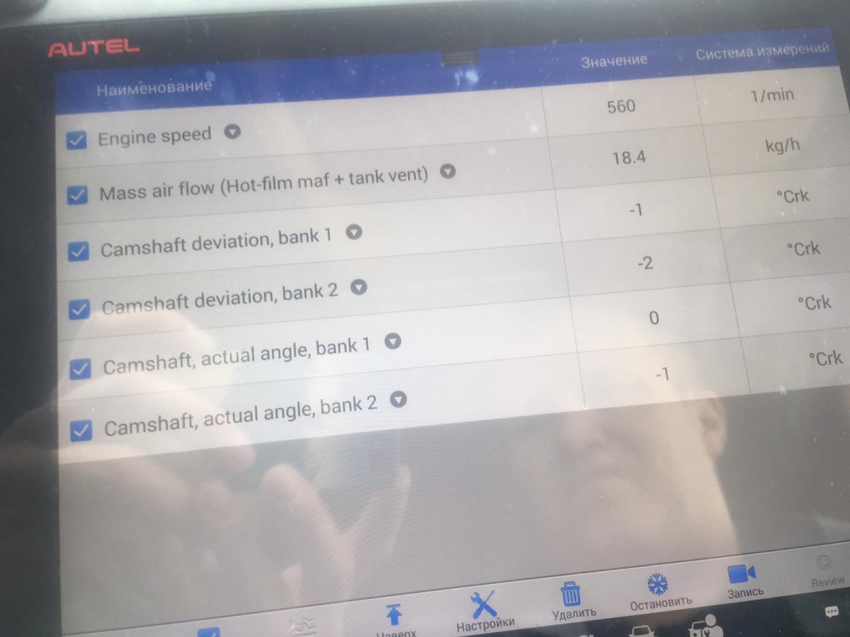

10.02.2020, 15:21   #86
Mikola90
Владимир Маркин,

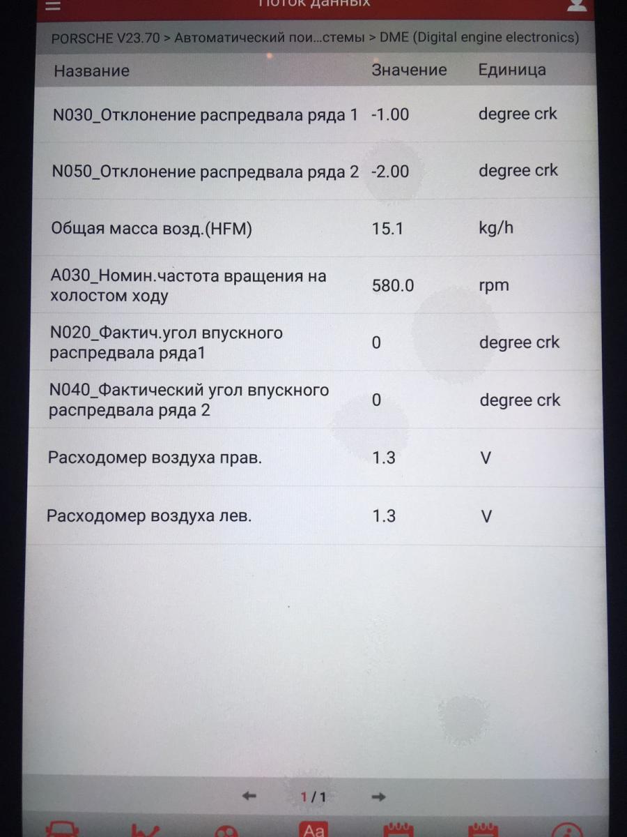

12.03.2020, 18:20   #87
Mikola90
Владимир Маркин,
Добрый вечер.
На данный момент вот такие данные.

12.03.2020, 18:28   #88
Mikola90
Проблема с троением и пропусками так и не ушла.
Launch с последним обновлением теперь видит все параметры что и piwis.
Какие еще параметры смотреть?
Фактический угол распредвалов меняется синхронно.
