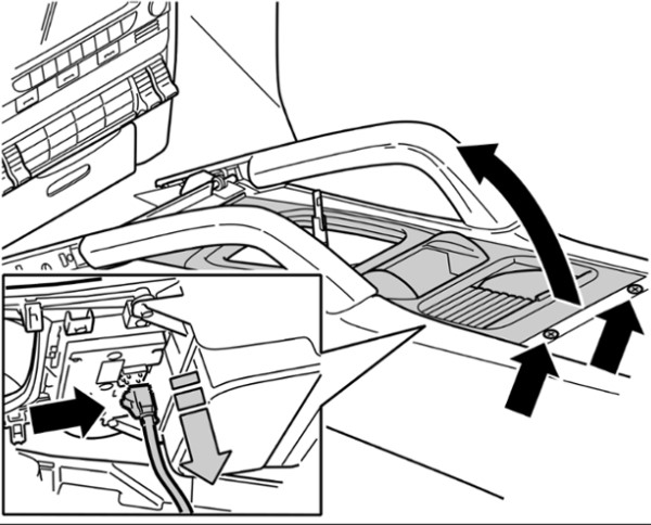

2 Снять обшивку центральной консоли. Для этого выкрутить два винта -стрелки прав.-, отсоединить разъем -лупа-, откинуть заднюю накладку -дуговая стрелка- и снять.

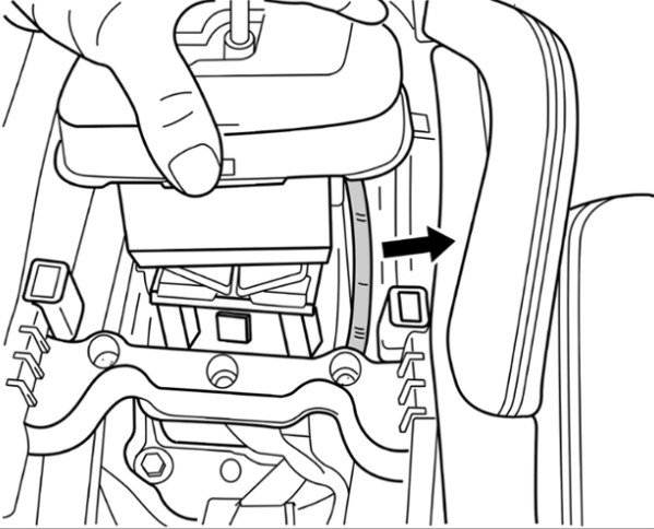

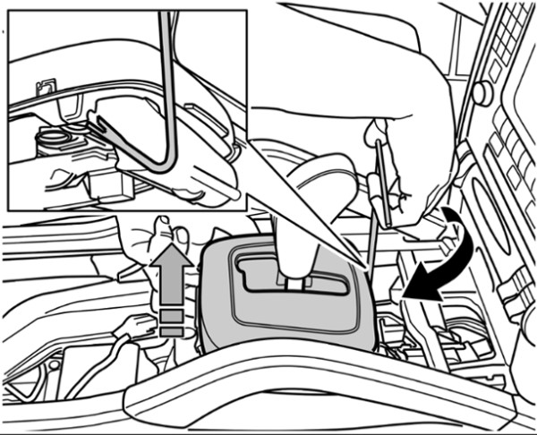

3 Снять накладку селектора с помощью специнструмента разблокирующий крюк. Для этого нажать на фиксирующие язычки -лупа- слева и справа и развести их. При этом слегка потянуть накладку вверх.
4 Аналогичным образом разблокировать задние фиксирующие язычки.

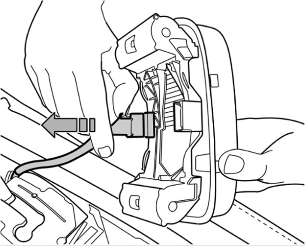

5 Снять накладку селектора и отсоединить разъем.

1 Подключить кабельное соединение на нижней стороне облицовки рычага селектора КП.
2 Установить облицовку рычага селектора КП. При этом следить за тем, чтобы не защемить жгут проводов -стрелки- в кронштейне селектора.

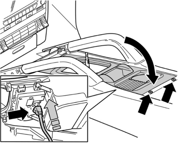

3 Подключить кабельное соединение -лупа- на нижней стороне облицовки центральной консоли.
4 Установить облицовку центральной консоли пер. и откинуть назад -загнутая стрелка- . Вкрутить два винта -стрелки справа-.
