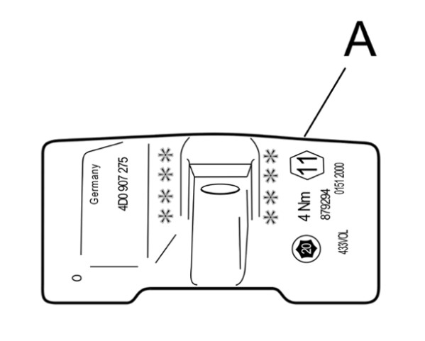

Система контроля давления в шинах (RDK) разработана для перманентного контроля давления в шинах во время движения и в неподвижном состоянии. В глубине диска каждого колеса установлен один колесный датчик -A-. Он регулярно измеряет значения давления и температуры в шине и передает эти значения по высокочастотной линии в центральный блок управления. Блок управления анализирует информацию и в случае необходимости передает ее в комбинацию приборов. Таким образом водитель получает соответствующие указания, если необходимо откорректировать давление в шинах.
Колесные датчики -A- существуют в различных исполнениях. Они частично несовместимы и передают на различных частотах.
Кроме того, в качестве отличительного признака, может использоваться следующее:
Для различения колесных датчиков, в системном тестере Porsche в ведомом поиске неисправностей имеется таблица. Обратить внимание на следующий путь:
Выбрать Поиск неисправностей>>Тип автомобиля>>Модельный год>>Модель>>RDK>>Ведомый поиск неисправностей. Нажать клавишу перехода (следы ног). Выбрать Выбор функциональных компонентов>>Ходовая часть>>RDK>>Проверки/тесты>>Колесные диски/шины>>Колесный датчик>>клавиша Номинальные значения<<.
Смотрите также https://forum.cayservice.ru/showthre...B2%D0%BD%D0%B0
надпись 433 МГц или 315 МГц, в зависимости от сопоставления со страной
номер детали
поколение системы RDK и колесных датчиков
цвет корпуса по модельный год 2006 включительно / 1-ое поколение (433 МГц темно-серый и 315 МГц светло-серый)
цвет корпуса по модельный год 2006 включительно / 1-ое поколение (433 МГц оранжевый и 315 МГц темно-коричневый)
2 x 4 звезды для усиленной мощности передачи по модельный год 2006 включительно
цвет корпуса начиная с модельного года 2008 / 2-ое поколение (433 МГц темно-серый и 315 МГц светло-серый)
без звезд на корпусе начиная с модельного года 2008
Начиная с модельного года 2008 применяются колесные датчики 2-го поколения со слегка измененным корпусом.
Колесные датчики, изготовленные после модельного года 2008, не совместимы с датчиками до модельного года 2006. Это означает:
Колесные датчики по модельный год 2006 включительно / 1-го поколения не распознаются новой системой
Колесные датчики начиная с модельного года 2008 / 2-го поколения не распознаются старой системой

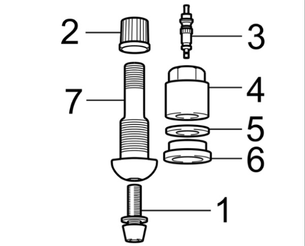

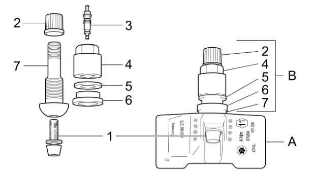

Вентиль и колесный датчик
A Колесный датчик
B Вентиль в сборе (от № 2 до № 7)
1 Самоконтрящийся винт крепления (Torx)
2 Колпачок вентиля (пластмасса)
3 Золотник вентиля
4 Накидная гайка
5 Подкладная шайба с двусторонней фаской
6 Уплотнительное кольцо
7 Вентиль

Вентиль заменяется вместе с винтом-1 по 7-, если:
На автомобилях с системой RDK вентили и колесные датчики заменяются в исключительных случаях! Следующие пункты описывают необходимую замену!
демонтирован колесный датчик
самоконтрящийся крепежный винт -1- ослаблен
уплотнительное кольцо с буртиком -6- пористо или повреждено
стержень вентиля -7- согнут
накидная гака -4- ослаблена.

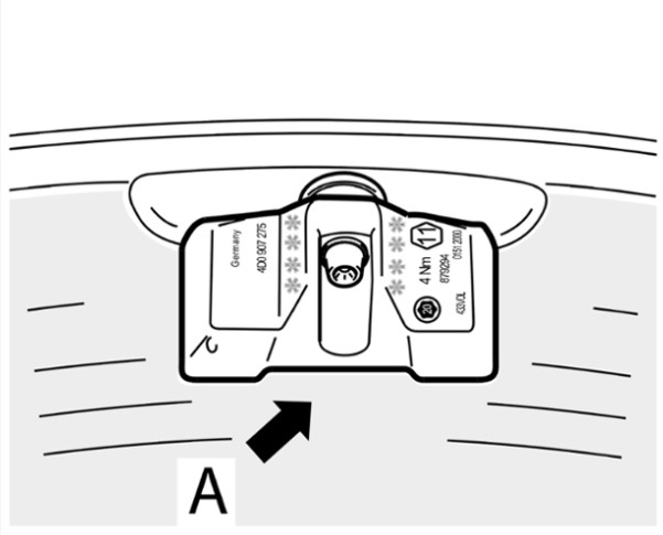

После демонтажа шины становится виден колесный датчик -A- на вентиле во внешнем основании обода колеса.

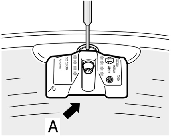

1 Отвернуть колесный датчик от вентиля с помощью отвертки под внутреннюю головку Torx T 20 (при необходимости удерживать от проворота с помощью подходящего монтажного стержня, например, стального стержня Ø прибл. 1,8 мм, вставленного в отверстие основания вентиля) и снять его.
К новому вентилю прилагается монтажный штифт.
2 Затем открутить накидную гайку и снять вентиль.

1 Очистить отверстие для вентиля предельно тщательно (визуальная проверка).
2 Наживить колесный датчик на вентиле (не затягивать) и вместе с новым вентилем и уплотнительным кольцом с буртиком вставить его в отверстие для вентиля.
При замене колесного датчика:
Всегда использовать абсолютно новый вентиль.
Всегда использовать новый крепежный винт.
3 Установить подкладную шайбу с двусторонней фаской снаружи и навинтить накидную гайку до прилегания. Повернуть основание вентиля так, чтобы стало видно отверстие, и заблокировать вентиль с помощью прилагаемого монтажного стержня.
Удерживать новый клапан от проворачивания с помощью монтажного штифта (прилагается к новому клапану).
Возможно проворачивание уплотнения вентиля и вследствие этого – повреждение.
4 Слегка прижать колесный датчик -A- в дно обода (таким образом регулируется угол наклона вентиля относительно датчика).
5 Затянуть самоконтрящийся крепежный винт (Torx) T20 с моментом затяжки Крутящий момент 4 Nm +/- 0,5 Nm. Теперь колесный датчик должен равномерно прилегать к колесному диску.
В процессе затяжки колесного датчика/вентиля прикладывать момент затяжки равномерно и в один этап. Процесс затяжки не допускается прерывать.
Удалить монтажный штифт после процесса затяжки.
6 Осторожно затянуть самоконтрящийся (Torx) крепежный винт T 20 с моментом 4 Нм (± 0,5 Нм). Теперь колесный датчик должен равномерно прилегать к диску.
