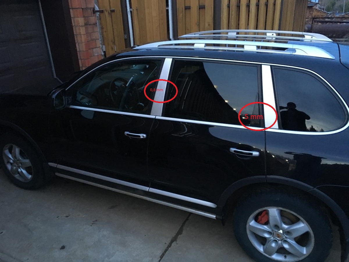

05.05.2018, 17:08   #13
Kostin-M-I
Нужно уточнить про накладки. Расширители арок?
Как то, так

05.05.2018, 17:27   #15
Kostin-M-I
Эти я нашел, я про другие, выделил на фото как по инструкции, а если накладки стоят металлические, хром матовый вроде, размер тот же?

05.05.2018, 20:46   #16
Сообщение от Kostin-M-I Посмотреть сообщение
Только те данные что в документе во вложении...
Тип файла: pdf Размеры зазоров кузова 9PA.pdf (720.3 Кб, 201 просмотров)

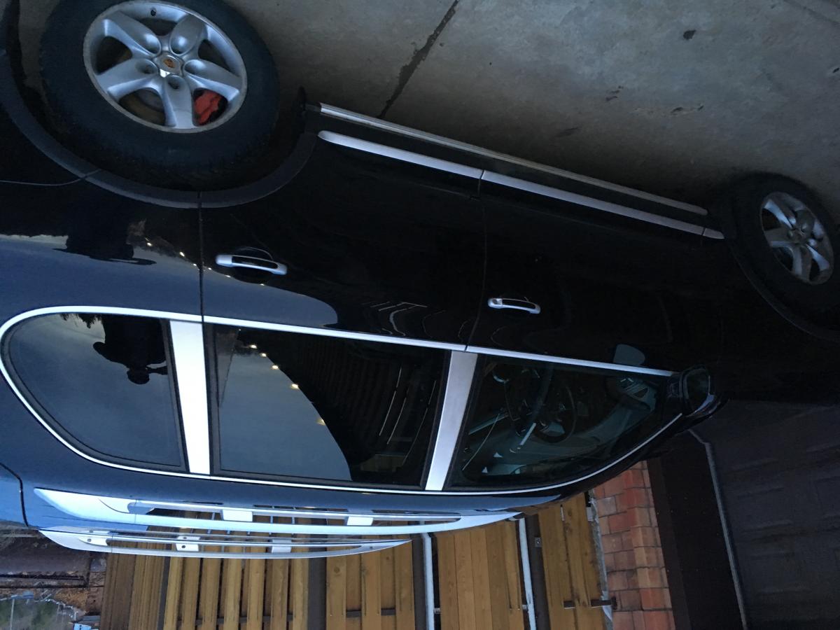

12.08.2018, 10:08   #17
Kostin-M-I
Если не затруднит, померьте зазор между верхним молдингом задней двери и стойкой В
