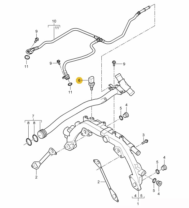

Владимир Маркин,
Добрый день! Этот датчик температуры находится на распределительной трубке "подкова" сзади двигателя?
13.11.2019, 09:13   #4
Бакаленко
Да зади
13.11.2019, 12:32   #5
Сообщение от Сергей007 Посмотреть сообщение
Верно...
