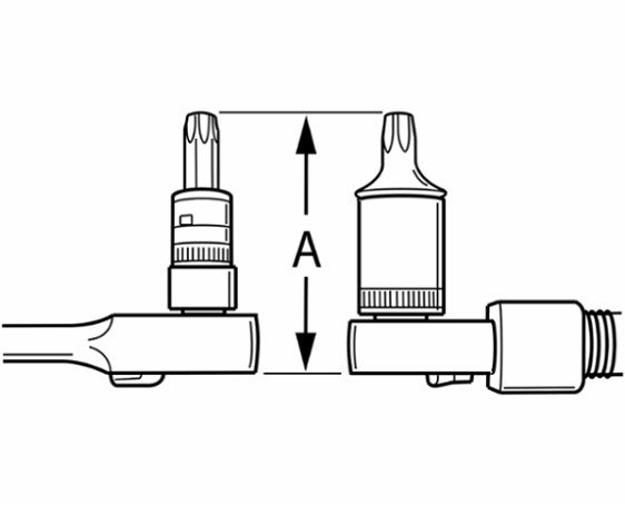

Для ослабления и затяжки заднего крепежного винта крышки головки блока цилиндров рядом с водоотводящим коробом рекомендуется специальный инструмент с высотой головки менее 50 мм -A- (см. Специальные инструменты).

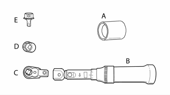

Рекомендуемый специальный инструмент
-A- Центровочная втулка
-B- Динамометрический ключ
-C- трещотка на 1/4 дюйма
-D- Сменная торцевая головка SW13 на 1/4 дюйма
-E- Бит с внутренним шестигранником T40

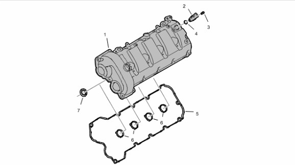

Клапанная крышка, уплотнения ряда цил. 1 - 4
1 Клапанная крышка ряда цил. 1 - 4 (выровнять по модулям зажигания)
2 Крышка маслозаливной горловины
3 Винт M6 x 16
4 Датчик Холла
5 Уплотнительное кольцо круглого сечения
6 Уплотнение клапанной крышки
7 Уплотнение клапанной крышки, внутреннее
8 Уплотнение гидравлического клапана регулировки положения распредвалов (NVS)

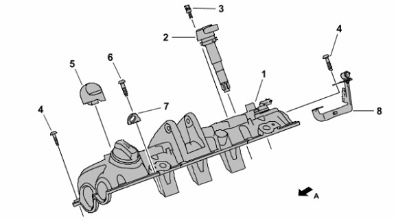

Модули зажигания и клапанная крышка ряда цил. 1 - 4
2 Модуль зажигания
3 Винт модуля зажигания
4 Винт М6
5 Колпачок
6 Винт M8
7 Несущая проушина
8 Держатель
A Направление движения

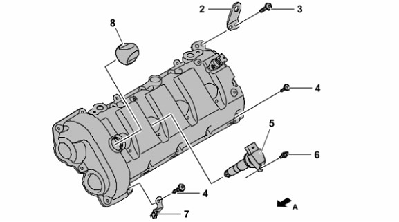

Модули зажигания и клапанная крышка ряда цил. 5 - 8
1 Клапанная крышка ряда цил. 5 - 8 (выровнять по модулям зажигания)
2 Несущая проушина
3 Винт M8
4 Винт М6
5 Модуль зажигания
6 Винт модуля зажигания
7 Держатель
8 Колпачок

Название: Высота инструмента.jpg

Название: Рекомендуемый специальный инструмент.jpg

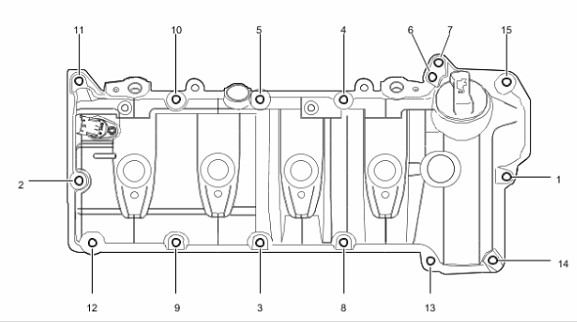

Название: Последов. затяжки клап. крышки ряда цил. 1 - 4.jpg

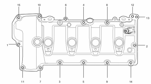

Название: Послед. затяжки клап. крышки ряда цил. 5 - 8.jpg

Название: Модули зажигания и клапанная крышка ряда цил. 1 - 4.jpg

Название: Модули зажигания и клапанная крышка ряда цил. 5 - 8.jpg

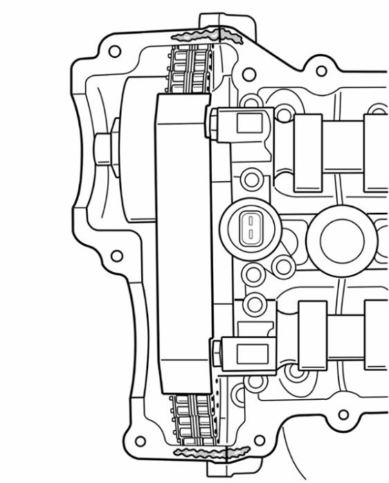

Демонтаж крышки ГБЦ (клапанной крышки)
Ненадлежащая установка и затяжка крышки головки блока цилиндров
Неверное монтажное положение датчика Холла распредвала
Повреждения двигателя
Записи о неисправности в блоке управления DME

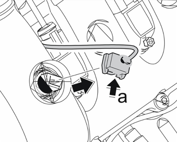

Осторожное выравнивание крышки головки блока цилиндров через вставленные модули зажигания.

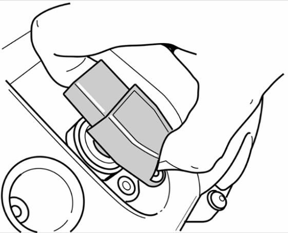

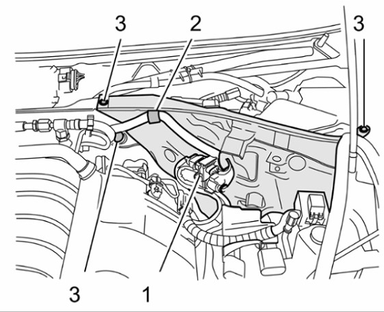

1 Снять крышку и находящийся под ней кабельный разъем гидравлического клапана, нажав на проволочную скобу, -a- снять.
2 Отсоединить по две точки подключения массы от клапанных крышек. -1-

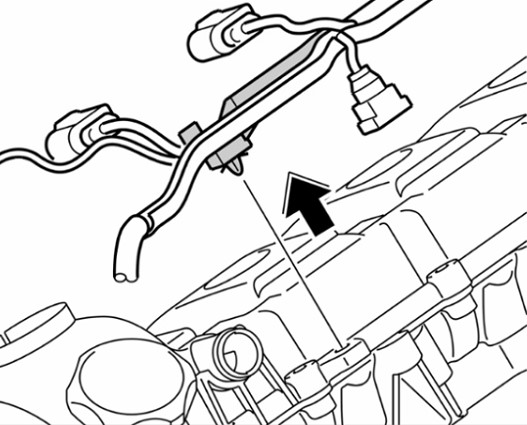

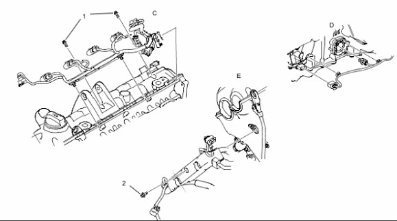

Жгут проводов двигателя, привод ГРМ и клапанная крышка
1 Винт M6 x 12
2 Винт M6 x 16
3 Подключить кабельный разъем датчика Холла.
4 Демонтировать держатель кабеля, осторожно потянув за держатели. Жгут проводов можно поднять, осторожно ослабив язычки. Отложить жгут проводов в сторону.
При ослаблении держателя жгута проводки возможно разрушение пластиковых клипс; необходимо проверить на возможность повторного использования!

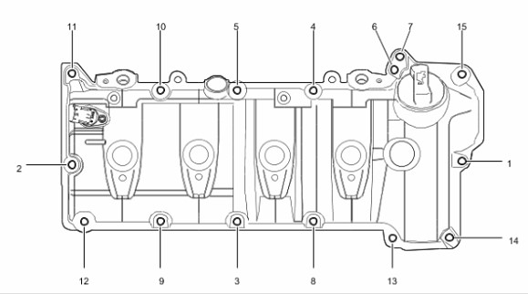

5 Вывернуть винты и осторожно поднять клапанную крышку. На рисунке показана последовательность затяжки. Последовательность затяжки клапанной крышки цил. с 1 по 4. Последовательность затяжки клапанной крышки цил. с 5 по 8
Для ослабления и затяжки заднего крепежного винта крышки ГБЦ рядом с водоотводящим коробом рекомендуется инструмент, высота головки которого меньше 50 мм -A- (см. специнструмент).
Если подходящего инструмента нет в распоряжении, то нужно демонтировать боковую часть водоотводящего короба и затем установить ее заново. Для этого демонтировать накладку водоотводящего короба.
Демонтировать стенку водоотводящего короба (левый рисунок). Извлечь разъем лямбда-зонда из крепления на стенке водоотводящего короба -1-. Высвободить кабель из зажима -2-. При наличии отсоединить от стенки водоотводящего короба расширительный бачок системы PDCC. Вывернуть три винта панели водоотводящего короба -3-. Снять панель по направлению вверх Установка производится в обратной последовательности. При этом уплотнитель сначала установить в кузов и обработать силиконовым спреем.

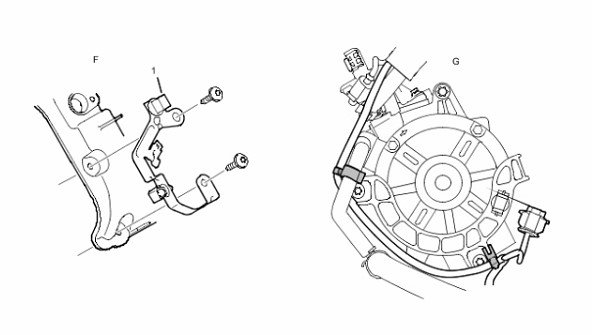

При этом отсоединить держатель жгута проводов 5-го цилиндра и отложить в сторону.-1-
Жгут проводов двигателя - генератор
1 Кронштейн => см. клапанную крышку
G Кабельный зажим

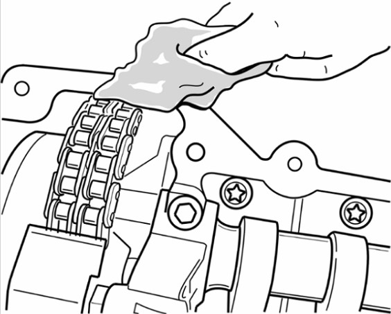

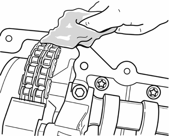

6 Перевернуть клапанную крышку и удалить внешние и внутренние уплотнения. Очистить уплотнительные поверхности на клапанной крышке и ГБЦ.
Всегда заменять уплотнения.
Название: Крышка и кабельный разъем гидравлического клапана.jpg

Название: Последовательность затяжки клапанной крышки цил. с 1.jpg

Название: Последовательность затяжки клапанной крышки цил. с 5.jpg

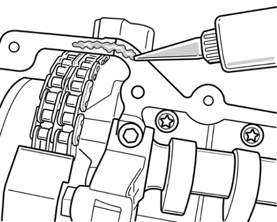

Монтаж крышки ГБЦ (клапанной крышки)
Монтаж крышки ГБЦ (клапанной крышки) (до октября 2008 года)
1 Тщательно очистить уплотнительные поверхности крышки клапанного механизма и ГБЦ.
2 -6 и 7- / -5 и 6- Установить внутр. и наружн. прокладку в крышку корпуса распредвалов и нанести на обе стороны канта между ГБЦ и крышкой цепи газораспред. механизма трехкомпонентный силиконовый герметик 2210 (000.043.204.58 версия 02/06).Нанесение герметика на крышку газораспределительного механизма и ГБЦ.
3 Осторожно установить крышку клапанного механизма.
4 Все модули зажигания установить в соответств. крышку клапанного механизма для выравнивания.

Монтаж крышки ГБЦ (клапанной крышки) (с октября 2008 года)
2 Вложить в клапанную крышку внутреннее и внешнее уплотнения -6 и 7-/ -5 и 6- и на обе стороны кромки стыка головки блока цилиндров и крышки кожуха ГРМ нанести небольшой слой дополнительного герметика Drei-Bond Silikon 2210 (000.043.204.58 по состоянию 12/08 может и впредь применяться в этой ограниченной области без контакта с алюминиевым резьбовым соединением). Нанесение герметика на крышку газораспределительного механизма и ГБЦ.

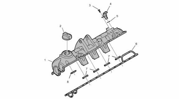

Прокладки клапанной крышки цилиндров с 1 по 4
1 Клапанная крышка цилиндров 1 - 4 (выровнять по модулям зажигания)
3 Алюминиевый винт M6 x 20; датчик Холла (датчик фаз газораспределения); алюминиевые винты всегда менять. Предварительная затяжка 4 Nm и Окончательная затяжка 90 °
4 Датчик Холла
6 Прокладка клапанной крышки
7 Внутренняя прокладка клапанной крышки
8 Прокладка гидравлического клапана механизма регулировки фаз газораспределения (NVS)
Прокладки клапанной крышки цилиндров с 5 по 8
1 Клапанная крышка цилиндров 5 - 4 (выровнять по модулям зажигания)
2 Датчик Холла
4 Уплотнительное кольцо круглого сечения
5 Прокладка клапанной крышки
6 Внутренняя прокладка клапанной крышки
7 Прокладка гидравлического клапана механизма регулировки фаз газораспределения (NVS)

7 Подключить разъем гидравлического клапана и установить крышку.
8 Установить на клапанные крышки по две точки контакта с массой. -1-
9 Подключить разъем кабеля датчика Холла.
1 Установить модули зажигания.
2 Установить отделитель масла.
3 Установить кожух двигателя.

Название: Прокладки клапанной крышки цилиндров с 1 по 4.jpg
ID:	22259   Нажмите на изображение для увеличения
Название: Прокладки клапанной крышки цилиндров 5 - 8.jpg
ID:	22260   Нажмите на изображение для увеличения
Название: Нанесение герметика на крышку газораспределительно.jpg
ID:	22261   Нажмите на изображение для увеличения
Название: Герметик на обеих сторонах.jpg
ID:	22266   Нажмите на изображение для увеличения
Название: Последовательность затяжки клапанной крышки цил. 5 - .jpg

Название: Держатель жгута проводки.jpg
ID:	22270   Нажмите на изображение для увеличения
Название: Кабельный разъем.jpg
ID:	22271   Нажмите на изображение для увеличения
